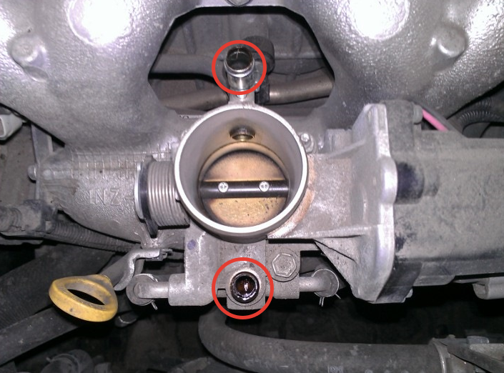

AlexZhel , один за дроссель приходит = "лязг" как правило из-за него (испарения ДМСО в горшки прямиком попадают)...
3 минуты назад, CrazyMax сказал:
Эти оба глушил и отводил через трубку под двигатель. Или я что-то упустил?
AlexZhel , да это они...
хммм... у нас особо не "лязгало"= "проскакивало" нет-нет, но не особо критично...

Может у тех кто хорошо знаком с конструкцией двигателя 1nz есть предположения что может быть причиной?
Ничто не помешает парам димексида прорваться в камеру сгорания при залегших кольцах или изношенных колпачках.
4 минуты назад, CrazyMax сказал:
Может у меня нервы быстро сдали, да вроде тянул пока лязг не станет постоянным.
Еще один раз на втором этапе было так что лязг постепенно начался примерно на 75, дальше усиливался, но к 80 пропал. Двигатель прогрелся до 85, а дальше батарейка успела зарядиться.  Но если к моменту начала зарядки батарейки температура уже была около 80-85, лязг начинал проявляться сразу с быстрым нарастанием. Иногда приходилось глушить уже через 10-15 секунд.
5 минут назад, LoneWolf_SPb сказал:
Возможно. Эффект лязгания не пропал и к концу третьего этапа, думаете не домыл? Хотя опять же что там с колпачками не известно.

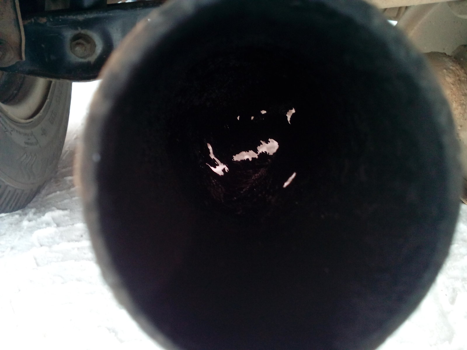

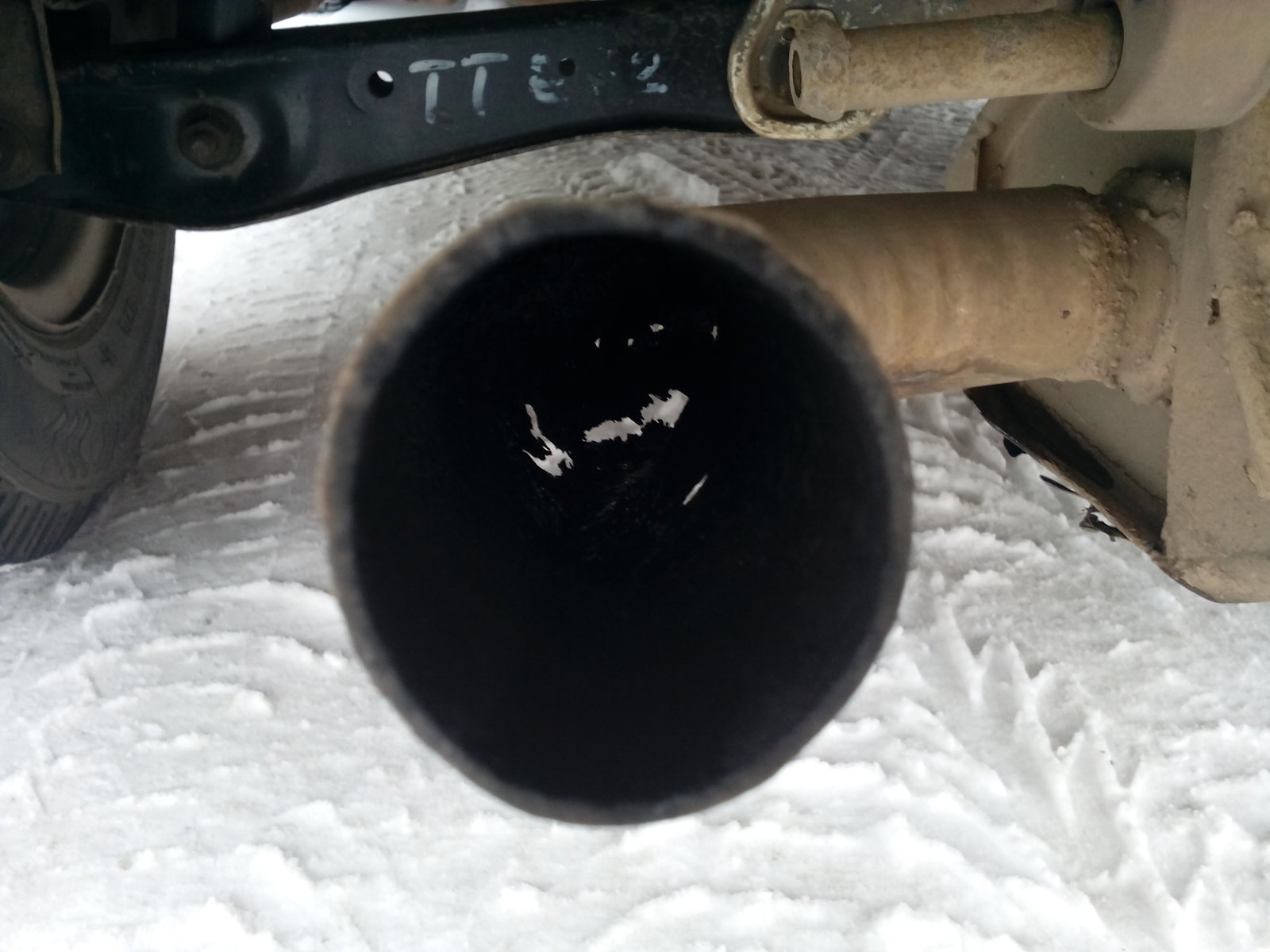

вот сегодня случайно заметил, лето проездил на рассоле, с малыми пробегами.
глушак конечно не новый, но дыр там не было!
Скоро уже появится "клуб жертв димексида")))
