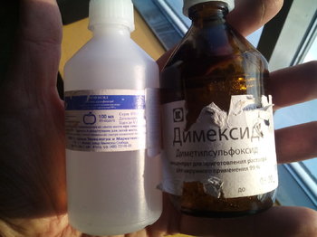

Обнаружил разницу в поведении димексида разных фирм при сравнительнь низких температурах, примерно +10...+15.
В стеклянной таре как и положено тру-димексиду в центе бутылочки образовалась рыхлая льдообразная масса, окруженная небольшим количеством прозрачной жидкости.
В пластиковой ни намёкана загустение или кристаллизацию, содержимое весело плещется.

1 час назад, Obormot сказал:
А я нечто похожее уже давно заметил)))
И не только я)))

4 часа назад, Obormot сказал:
Какова дата производства того и другого, и срок годности?  На фото не видно?
И кто производитель?
Изменено пользователем konung
Пластиковая бутылка:
ооо йодные технологии и маркетинг.
Стеклянная гляну позже.
Покупались обе летом 2018 в аптеке и лежат неоткрытыми, хотел помыть свой hr16de да всё некогда.
Изменено пользователем Obormot

22 часа назад, Obormot сказал:
"100 процентный димексид будет замерзать при температуре около 19°C, тогда как 50% раствор димексида и воды не будет замерзать при температурах далеко ниже точки замерзания обычной воды."
Походу тупо с водой мешают.
Да ты прям колдун)))
Да, Obormot прав.
