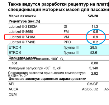

19 минут назад, alex323 сказал:
А вы считаете, что разница между 0-20 и 5-20 прям вот критична из-за  отличия в пару процентов?
Я считаю что критична . И в некоторых маслах достигает не пару процентов а более , а это уже небо и земля .
Вот как пример
