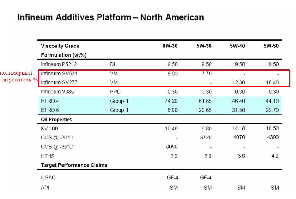

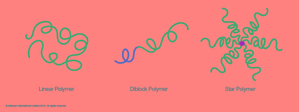

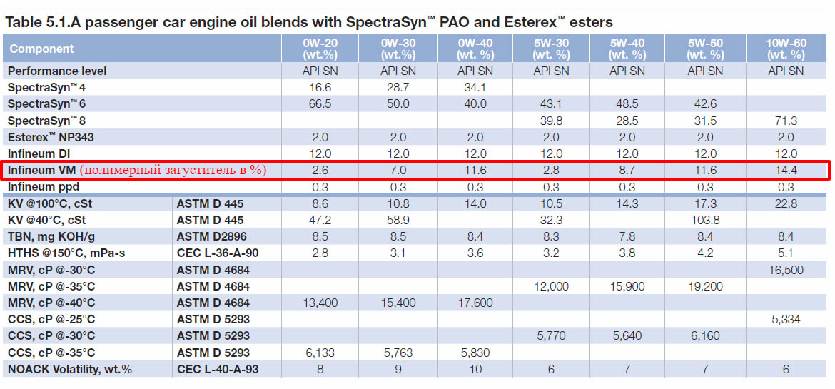

Популярное сообщение Нептун 179 Опубликовано: 3 мая 2011 Популярное сообщение Поделиться Опубликовано: 3 мая 2011 Какое содержание полимерного загустителя в моторных маслах? Сопутствующие темы: Полимерные загустители (модификаторы вязкости, Viscosity Index Improvers итд.) Вычисление индекса вязкости Калькуляторы вязкости Автоматический калькулятор по формуле Хармана. Обязательно переводите и читайте все посты Gokhan о полимерных загустителях и вязкости HTHS и HTFS! Вычисление (примерное) количества полимерного загустителя по формуле Хармана Полезные документы о полимерных загустителях: Возможные пути снижения последствий термоокислительных каталитических превращений вязкостных присадок в загущенных маслах.pdf ГИДРИРОВАННЫЕ СОПОЛИМЕРЫ СТИРОЛА И ДИЕНОВ КАК ЗАГУЩАЮЩИЕ ПРИСАДКИ К СМАЗОЧНЫМ МАСЛАМ (обзор).pdf Примеры, сколько полимерного загустителя может быть в моторных маслах разных вязкостей: Спойлер 7 Цитата Ссылка на сообщение Поделиться на других сайтах
