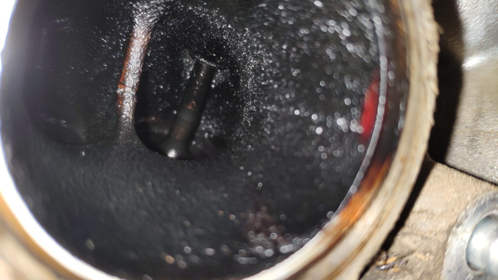

Веста 1.8, пробег 100 тыс км. Масло всё время использовалось Idemitsu Zepro 5W40, фото от нашего одноклубника по Веста Клубу.
