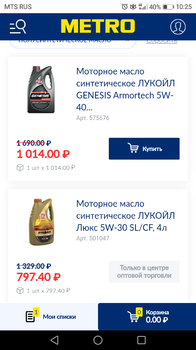

Народ доброго времени суток, гляньте кому интересно.... Это Пермь "Метро"
В Екб такая же тема
vladimir159 я тут Лукойл люкс 5w40 sn в ленте купил за 1090, подарок судьбы решил,а у вас вон какой беспредел. Фартовые:good2:
