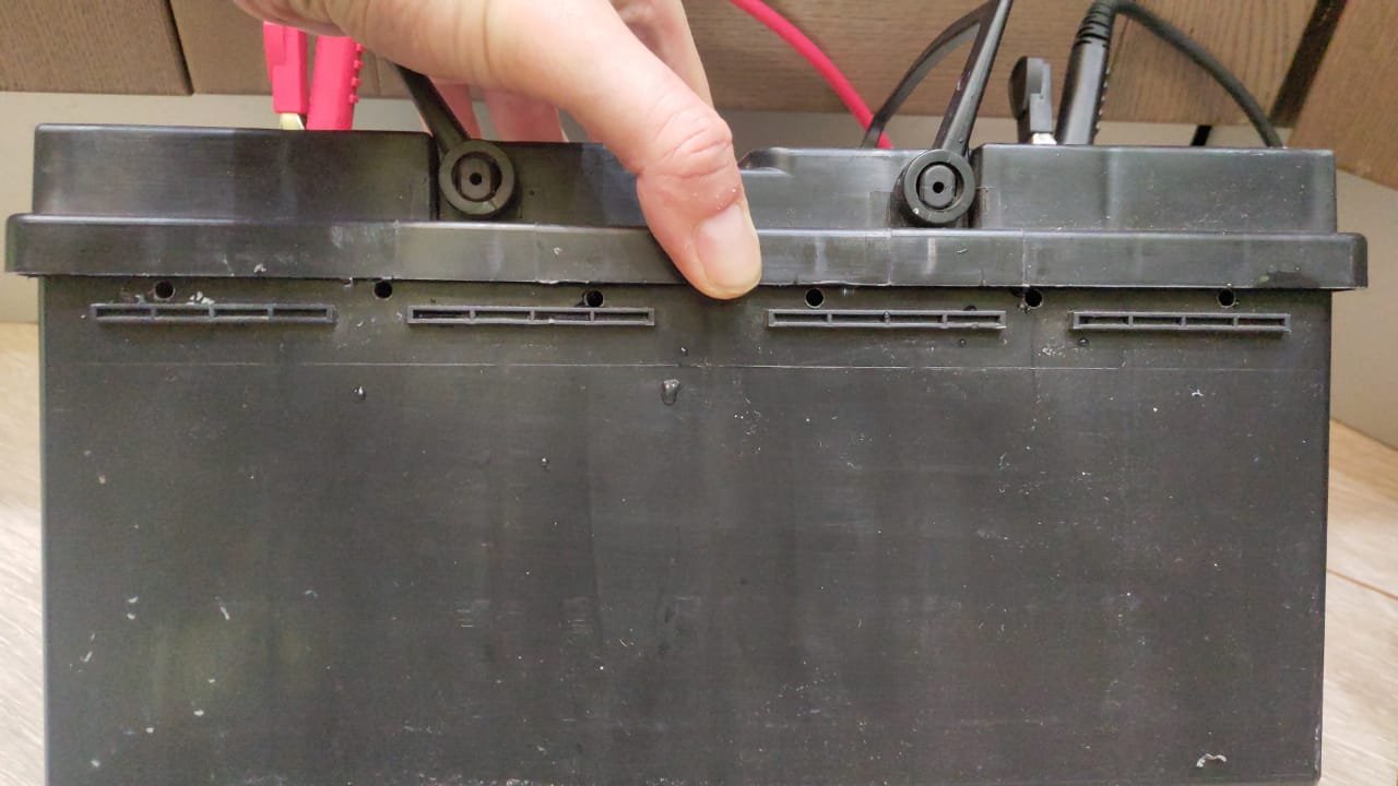

Долить воды надо обязательно, емкость это если и восстановит, то не сильно, а вот пусковые токи подрастут совершенно точно, заливай по 20мл дисстилированной воды в каждую банку, выжди денек и пару раз сделай разряд (до 11,8) и заряд - токи могут дойти до заводских, проверено не раз.
Я в качестве хобби вот недавно купил аккум solite на восстановление, у него токи были после заряда 300А. После доливки воды и циклирования стало 700А. Но емкость не возвращается обычно от простой заливки воды, те надо наверное другие методы использовать, те, возможно искать банки, в которых нет емкости и туда заливать кислоту по чуть чуть и смотреть как отреагирует.
Изменено пользователем prv21
2 часа назад, prv21 сказал:
как воду в него долили?
8 минут назад, rodof сказал:
У него есть пробки, но если пробок нету, то можно просверлить отверстия сбоку около стыка крышки и емкости и туда залить шприцом, я так на exide делал. IMG-20210515-WA0018.thumb.jpg.43ee9c7f73180ca643d8efae845a42fe.jpg
А уровень как смотреть?
6 минут назад, Иван Z сказал:
ни как...
Подождать некоторое время, попереворачивать чтобы вода точно разошлась и потом перевернуть отверстиями вниз и посмотреть сольется что-то или нет. Потом контрольный разряд заряд и повторяем. При этом после заряда надо выждать около суток, чтобы пузыри все вышли и электролит ушел полностью в маты, если он выходил при заряде. Это чисто мое ИМХО, возможно есть еще какие-то способы более дельные.
