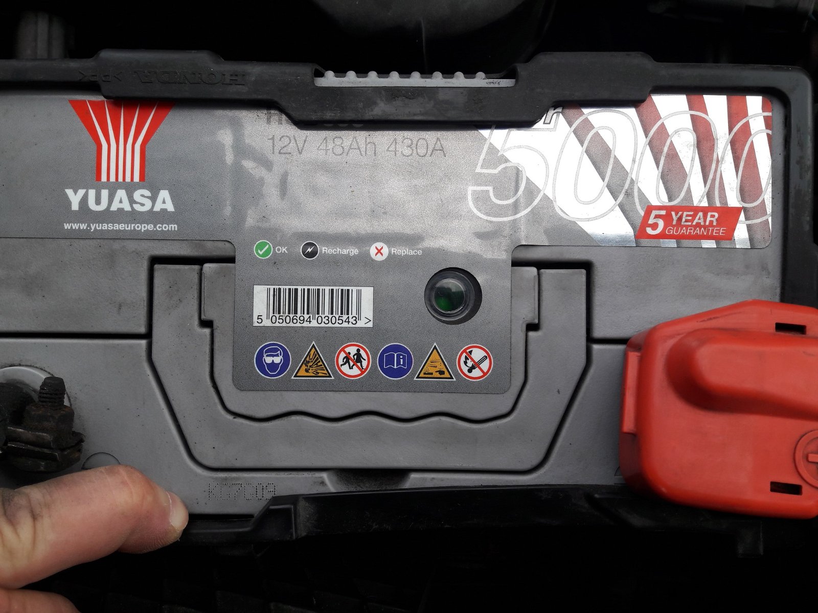

К слову, о Yuasa. В ещё одной машине (2005 Honda Accord 7) - свинцово-кислотная Yuasa HSB053. Сколько ей лет - вообще без понятия (сверху на корпусе возле ручки выбито KG7G09), но ощущение, что не меньше - и ничего, всё ещё жива, до сих пор заводит авто после 3-недельного простоя на сигнализации. Так понимаю, есть АБ Yuasa и есть где-то далеко позади все остальные, не в обиду остальным производителям, а в похвалу Yuasa.
Изменено пользователем dandreye
Добавлено фото Yuasa HSB053
Это вроде новая серия, она до сих пор есть в продаже. Юаса - хороший бренд, тут вопросов ноль.
51 минуту назад, dandreye сказал:
Погорячились однако. Но каждая курица своего петуха хвалит)
И то,что у Вас на фото - Юасса ли? Нет таких серий на ее офсайте, они есть только у ДВ-продаванов. Не весть какое ведь сложное дело наклеить свои наклейки. У настоящей наклеек то и вовсе нет, есть нанесение краской или тиснение на корпусе с лого.
Сейчас вроде как YBX5053 вместо неё:
https://www.yuasa.co.uk/ybx5053.html
Производитель только что ответил, что моя была выпущена в июле 2017г, значит смена названия серии HSB на YBX произошла уже после.
2 часа назад, krufel сказал:
Это британская Юаса в евро-корпусах.
