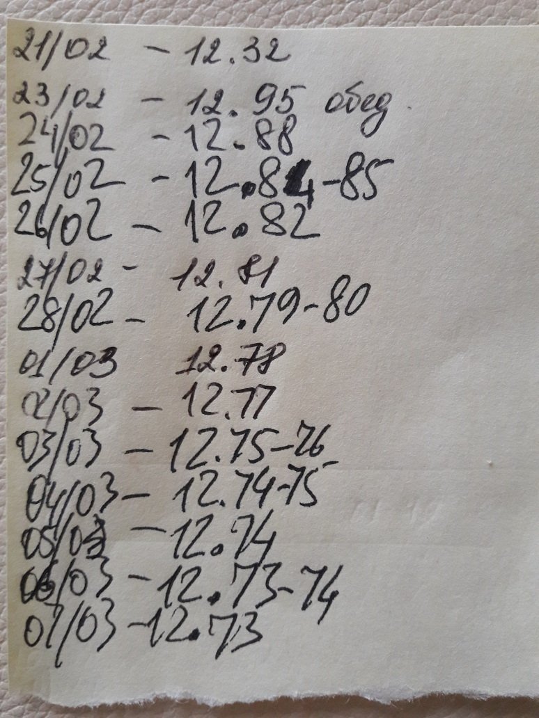

28 августа 20215 г 2 hours ago, vladigor said: dandreye Когда будешь заниматься ерундой, проверь заодно "прилипание" заряда при 12.7 и 12.9 Последний столбец как раз и гласит, что при 100% должно быть не ниже 12.9В (у меня другая чуть табличка, там 13В для AGM). А сейчас, выходит, ниже 80%, раз напряжение 12.6В - вполне ещё есть, куда заряжать. Вот так прилип заряд от Yuasa YCX 0.8 по весне - в аккурат под 13В, и прекрасно держался всё то время, пока не надоело снимать замеры: Изменено 28 августа 20215 г пользователем dandreye

31 августа 20215 г 1 hour ago, Maximan said: за 10 лет маты наверное сверху уже сухие. может стоит вскрыть крышки и капать дис воду? Он необслуживаемый вроде как - если только вспарывать, но и задачи такой нет оживить его любой ценой. Если бы не очень малый саморазряд по весне, который навёл на мысль, что он ещё живой - ещё тогда бы его сразу и выкинул. Итак, вчера ближе к вечеру снял его после нескольких дней на мигающем зелёном. Сразу после снятия намерил 13.4В. Через 4-5ч - уже 13.1В. Сегодня утром было 12.88В. Пока что это намного более быстрое падения напряжения, чем тогда по весне, когда он терял всего 0.015В в сутки, но последим ещё. Ближе к концу недели снова появится "медленная" зарядка CTEK XS 0.8, попробую следом ей.
