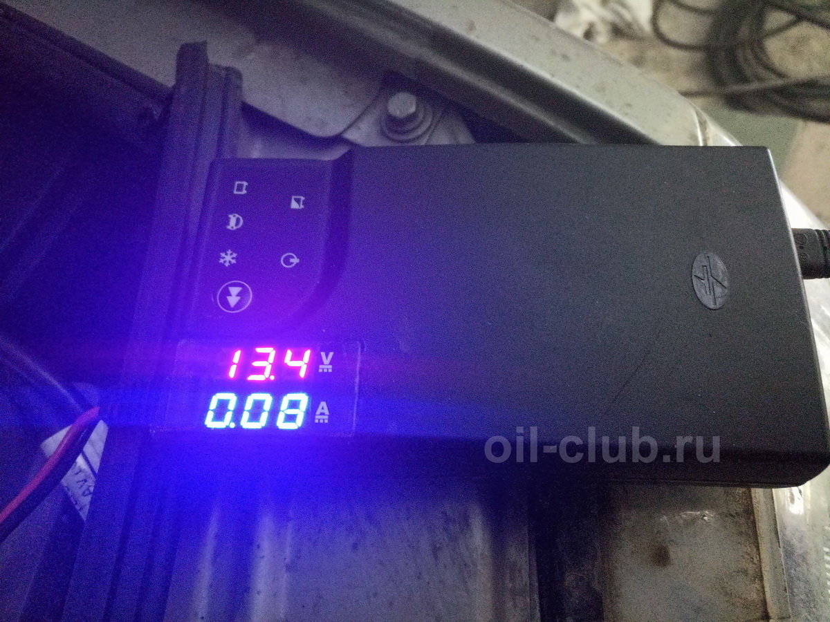

И ещё, если вы не видели моё творение девайса из шапки:
Изменено пользователем Ё}I{ИК
Ё}I{ИК не, ну нормально девайс доработал(дополнил цифровой индикацией) и для себя получил удовлетворение, и это радует!
