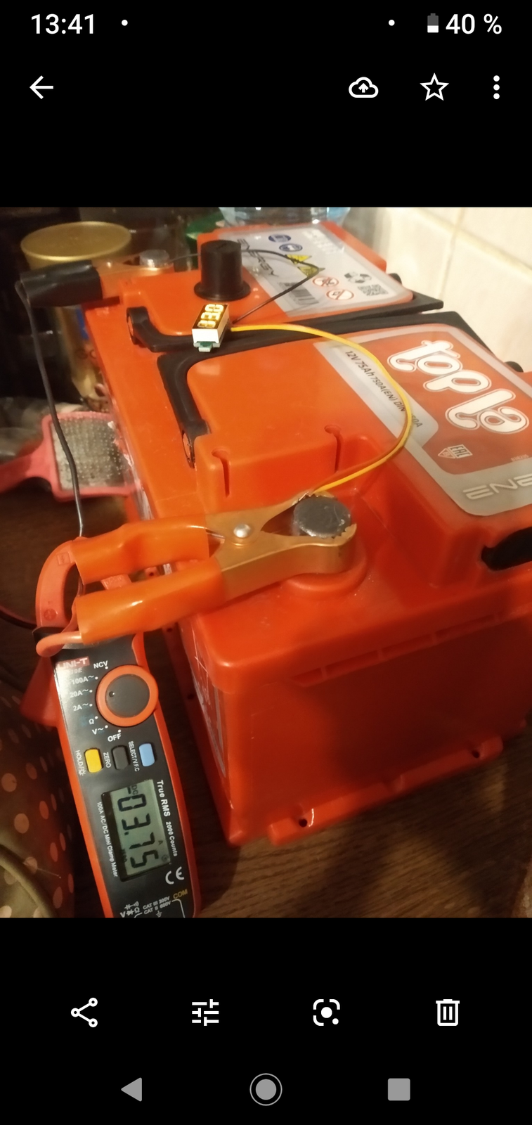

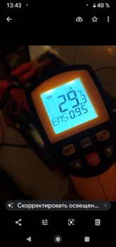

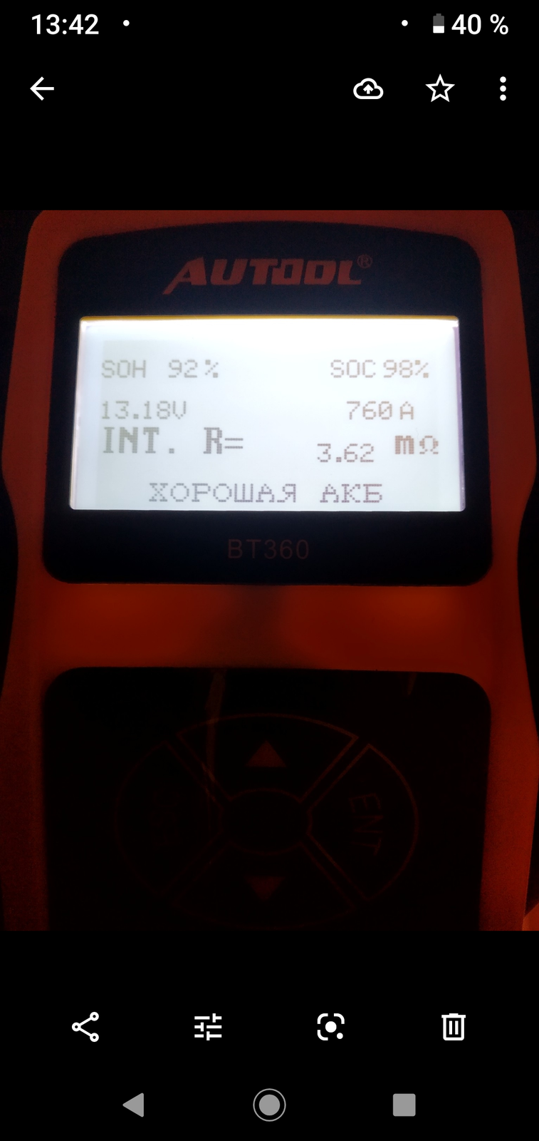

Контрольные точки плотности электролита над пластинами после заряда BL1204 сделаны.
Первая банка от плюса
Четвёртая банка от плюса
Теперь остаётся дождаться финальных показаний после покатушек на авто, температура на предполагаемый день замеров предполагает быть в допуске рабочего диапазона рефрактометра, выше +10, так что высоких погрешностей быть не должно.
Теперь остаётся дождаться финальных показаний после покатушек на авто...
Vova_N вряд ли покатушками вам удастся вернуть плотность на исходное значение...видимо необходимы были ещё пара разряд/заряд, рекомендованные автором БЛки...
На своем гибриде мне приходилось покатушками поднимать плотность на сотку-другую, но о четырех-пяти, требуемых вам, да же и не слышал...

3 часа назад, UrAnMoR сказал:
Опыт он на то и опыт, что бы получить конкретные значения на конкретном акб конкретном авто, при моём стиле езды, качестве дорог по которым я езжу.
Ведь это по сути исследование не стандартного случая при котором акб был глубоко разряжен и заряжен без этапа EQUALISATION.
Уж очень интересно получить данные до которых руки ранее не доходили.

Ну и что с того, что обратный процесс, однако при частых стартах меняются условия (направления) протекания зарядно- разрядных токов))
Выше скрины моей батарейки таб ефб 60ач ее спецом оказалось сложнее подРАзрядить и она реально лучше держит нагрузку чем ее конкурентка и одногодка топла 75ач (сына)
Удивительно, но вот оказалось именно так.
По моим наблюдениям  сделал вывод, что мою ефб можно смелее гонять в хвост и в гриву))
Неоднократно обращал внимание на разницу внутренних сопротивлений этих батареек после зарядки  (1миллиОм) ну это так, просто бросилась в глаза))
Списал ее на разницу технологий)))
