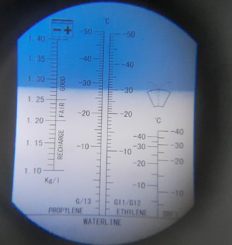

30.04.2020 в 16:53, kam69 сказал:
Последовательность подключаемых ЗУ не пробовал поменять?
Меняем последовательность .
В заряжаемом АКБ при 100% заряженности плотность более 1.28 .
На данный момент плотность  чуть ниже 1.27.
Подключил Бережок V .Максимальное напряжение 15.9 в. .Ждём окончания заряда (возможно какое-то время АКБ простоит в режиме хранения .Если так то БЛке тоже предоставим такую возможность ) и производим замер плотности .Далее подключаю БЛ 1204 и также по окончании производим замер .
Изменено пользователем VEKTOR
Итак Бережок V заряжал АКБ с макс напряжением 15.9 в.чуть более  4 часов  по завершению был переход в режим хранения .Длительность хранения получилась 4 часа .
Результат плотность
1.275  (первое фото)
Далее подключил БЛку .Время заряда час с небольшим и далее 14 часов в режиме хранения под БЛкой .
Результат НУЛЕВОЙ ,плотность 1.275 (второе фото)
Сорри за отсутствие точных данных по времени на графике ( третье фото ) произошла разсинхонизация по времени но по длине графика можно примерно оценить время каждого ЗУ .
И кстати даже при такой не большой степени разряженности по окончании зарядов в АКБ имеется расслоение .Плотность внизу  1.28 (четвёртое фото).
