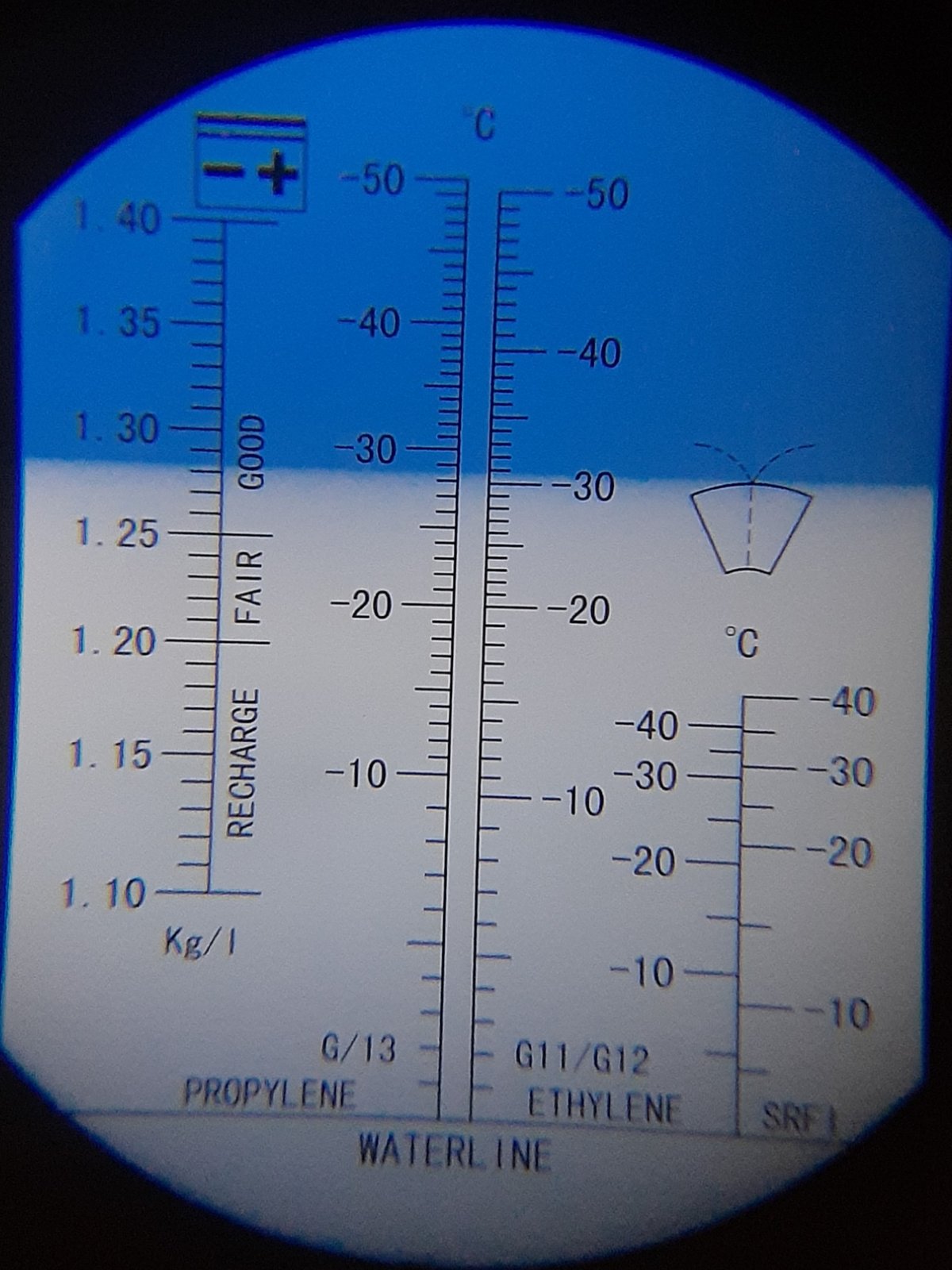

19 часов назад, VEKTOR сказал:
Так и сделал .Но автоматически Бережком V подняв окончание заряда до 16.7 в ЗУ уже стоит в режиме хранения .С ремонтом авто закончу произведу замер плотности.
Позволю себя процитировать дабы сообщить о результате который получили после заряда Бережком V .
Заряд длился пять часов и ЗУ перешло в хранение .
Плотность в данном АКБ  верху и внизу одинаковая .
