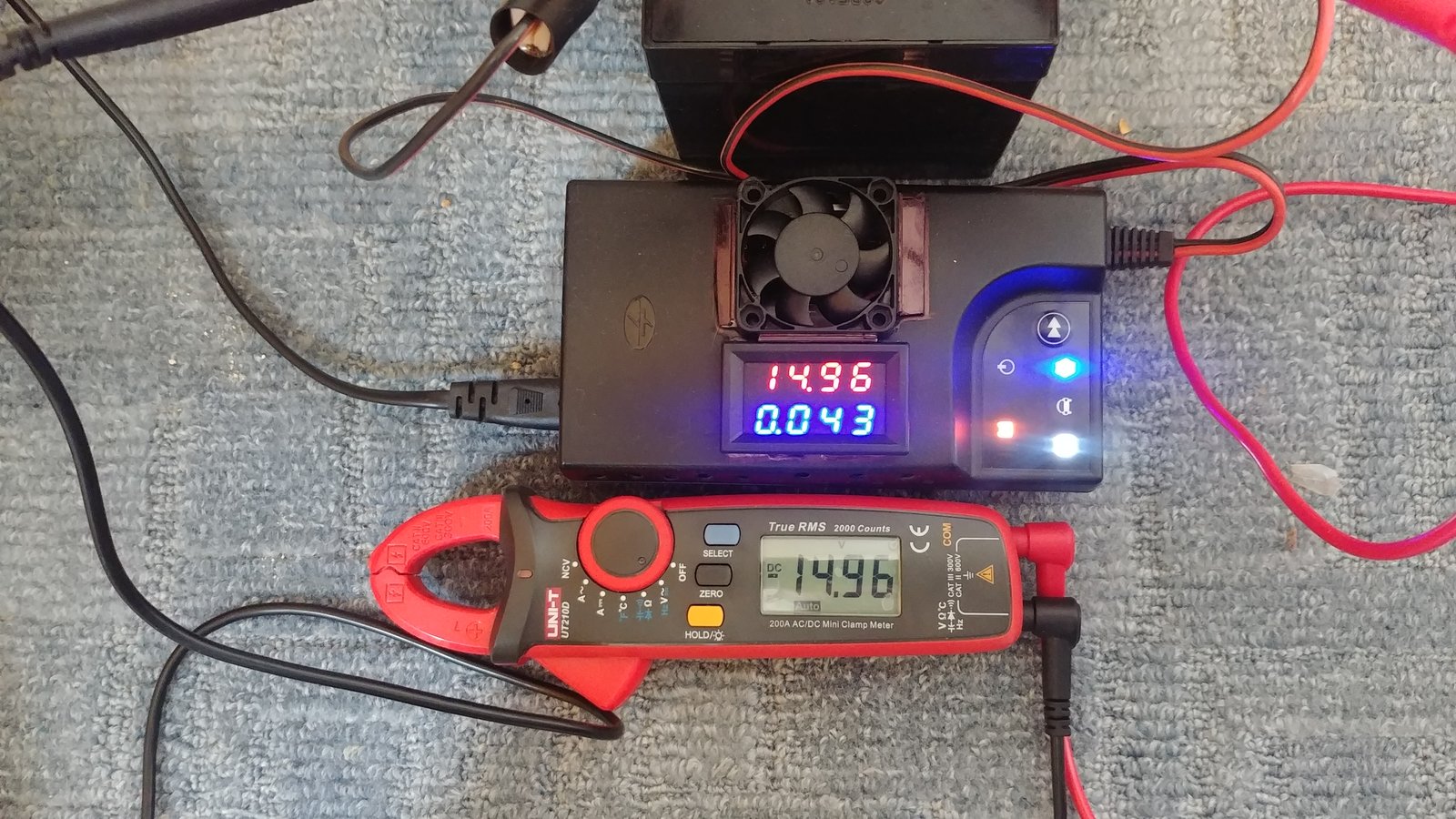

6 минут назад, Aleksszlat сказал:
Так я в программу/чипсет не лазил ...  :Connie_cleaning-glasses:
это уже на усмотрение производителя...
Aleksszlat , проверить бы показатели красных цифр у китайчатины по поверенному образцовому вольтметру))
20.05.2020 в 00:57, kam69 сказал:
Увы, тарированного, до 0,001В и поверенного :unknown:.
Подцепил к АКБ АГМ от УПСа что имел. Честно говоря, предполагал что разница будет 0,01 - 0,02В, ан нет, ноздря в ноздрю...
Единственное что БЛка в разряде переключается секунд на 15-ть быстрее, т.е. есть небольшая разница в третьем знаке после запятой (по мне это уже космическая пыль ... :pardon:).
если в разрыв ставить амперметр, то у меня разница в вольтаже между токовыводами батареи и выводами бл с платы получается 0,07 Вольта, а без него 0,03
Изменено пользователем prv21
19 минут назад, prv21 сказал:
Провода имеют R, и чем больше ток, тем больше будет разница.
RS: в моём случае 43 мА, практически ни о чём... (я к тому что "показометр", установленный в БЛку, не врёт ... )
Aleksszlat  для (V)считаю вполне приемлемой /достаточной точность совпадения одного знака после запятой))
Только что, kam69 сказал:
Для цифрового надо иметь запас по следующему разряду, т.к. в них всегда идёт округление относительно 5-и в ту или иную сторону.
У меня вообще были мысли поменять выходной провод, те вместо него припаять провод на базе проводов витой пары - там вроде как очень хорошая медь идет. Те это мож чуток скомпенсирует потерю напряжения и сопротивления на амперметре. У меня есть остатки витой пары очень хорошей (там раздельные жилы есть даже внутри одного провода)
3 минуты назад, prv21 сказал:
Проводины витой пары  разными бывают...

Пытался поставить на зарядку полностью севший аккум с НРЦ 5В. БЛ-ка не завелась.
Сейчас смотрю технические данные на сайте лб-электро: минимальное напряжение АКБ 1,5-2 Вольт.
Что то изменилось в новых версиях?
13 минут назад, Viktor8 сказал:
А не пробовал ждать ?
Ну там тупо включи до утра.
RS: Я года 2-а назад "поднял" Варту брата на 45 а/ч  где то с 3-х вольт. Стояла чуть ли не сутки, что б начать заряжаться ....
10 минут назад, Aleksszlat сказал:
Включил на первый режим, напряжение просело до 4В, и за 10 минут изменений не было. Подключил к вымпелу и дело пошло.
И это не первый раз такое, меньше 6в не хочет работать.
1 минуту назад, Viktor8 сказал:
