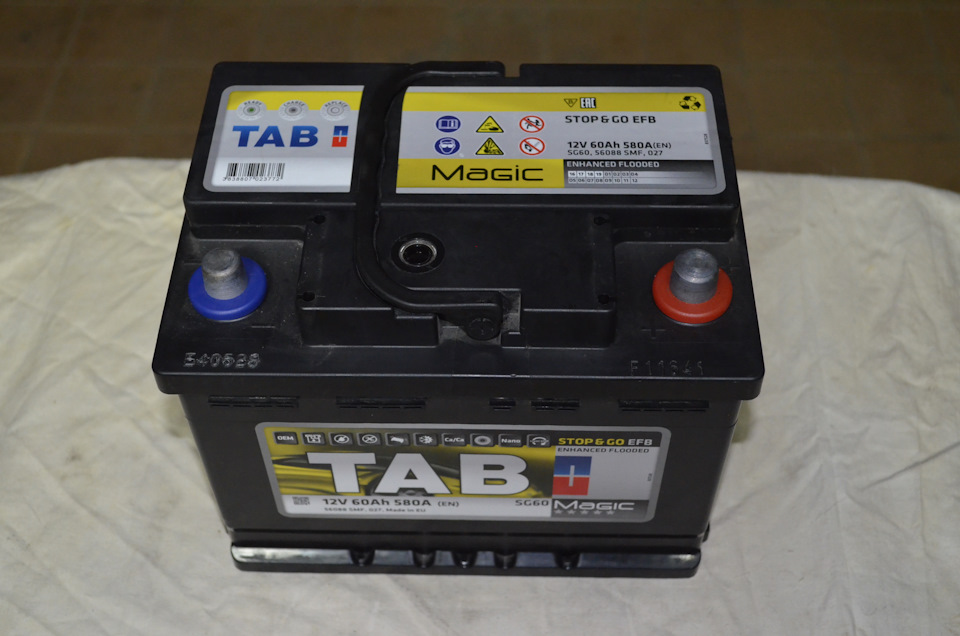

Aviator не знаю как ходят аком ультиматум, а таб ефб ходит нормально)) Более сорока 45 минут цикл зарядки на первой или на второй проге не длится и мне уже только этот показатель о многом говорит))
В декабре делал для профилактики неглубокий ктц  до 11,8(В), глубже делать не видел смысла)))

kam69 Только тестером как то проверял новый жёлтенький TAB EFB запомнилось рекордное на весь магазин R всего 3.2 mOm.

Vova_N насколько я понял имелась ввиду разница внутренних сопротивлений в 1мОм между Topla и Tab EFB.
