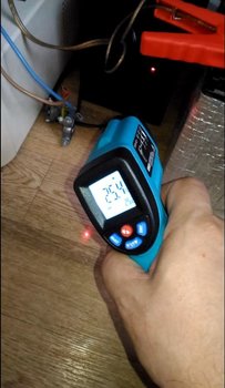

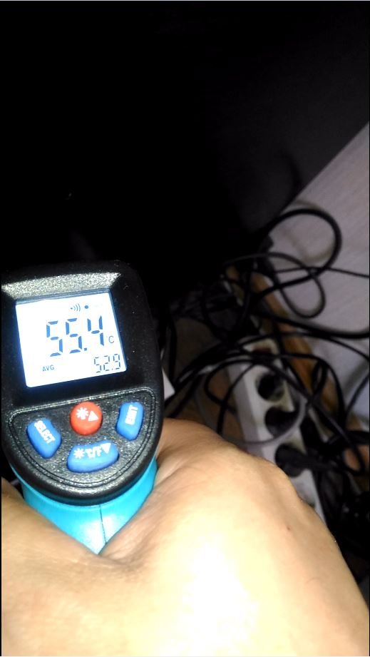

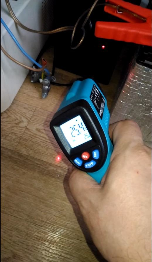

Произвёл замер корпуса БЛ1204 спустя 65минут с момента постановки акб на заряд.
Окружающие предметы из пластика показывают 25,4℃, сам корпус БЛ среднее 52,9℃ максимальное значение увидел 55,6℃

Сомневаться это  нормально для мыслящего человека. Хотите я как нибудь при заряде когда она на полном токе часок уже отработала, запущу термопару на радиатор  TOP250 (шим) там показания будут ещё страшнее чем 55,6℃  :)
Показания термопары мультиметра могу сверить с двумя термометрами, обычным спиртовым и электронным домашним. А разница у нас из за степени заряженности наших акб разниться, длительность работы при макс токе, а отсюда и разная степень нагрева.
Уверен на полностью разряженном при той же комнатной температуре которая по комнатному термометру 28℃ и таком же измерителе вы получите идентичные показания.
