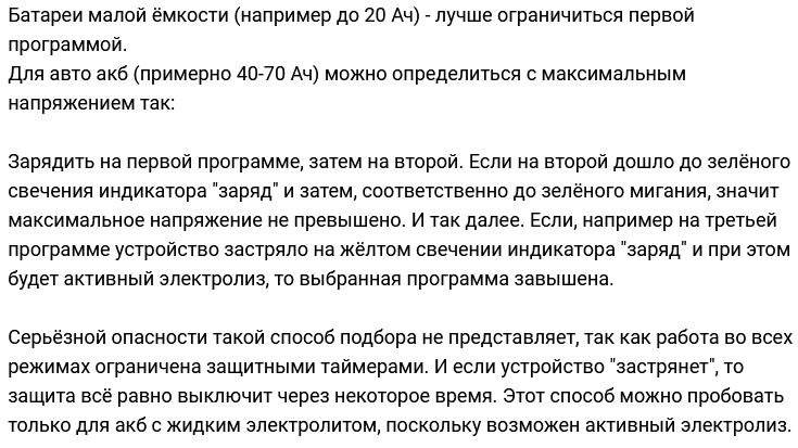

Рекомендации производителя по режимам зарядки:
Рекомендация по устранению расслоения электролита свинцово-кислотных АКБ
Рекомендации по использованию и режимы зарядов от производителя BL-1204
Комментарии производителя BL-1204 по режимам работы и восстановлению АКБ
