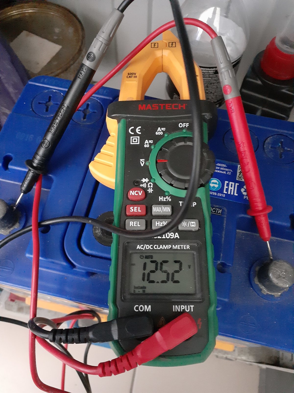

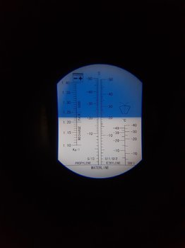

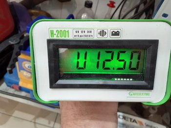

Имеется батарейка Аком .В эксплуатации в авто с декабря 19го .Авто исправно .Ток покоя в норме ,бортовое напряжение в норме ,стартер в норме то есть всё с авто отлично .На фото данные о состоянии АКБ спустя полных 4 месяца эксплуатации.
Вывод очевиден расслоение электролита .
БЛкой заряжать не буду , уж больно геморно всё для данного автоматического ЗУ .Плюс автор советует кататься больше но ведь причина такого состояния АКБ как раз в том что пробеги крайне короткие и крайне редкие как практически у всех автолюбителей города .Если расслоение случилось во время  эксплуатации ,то глупо будет надеяться на то что оно при том же режиме эксплуатации авто , исчезнет.
Поэтому сделаю заряд другим автоматическим ЗУ которое способно без танцев с бубном в стационаре устранить расслоение .Отчёт с меня но не в этой теме .

большой минус.   По плотности в разных уровнях я делал замеры денситометром, расслоение было приличным, но после катания в багажнике несколько исправилось, но  всё же предпочитаю ЗУ которое позволяет достичь нужной плотности без дополнительных процедур .   Летом для подкормки , при коротких не частых поездках ещё сойдёт.  Батарейку для опрыскивателя  и электропитания автоматики теплицы заряжает вроде нормально, но у AGM плотность не проверить, поэтому только  по времени работы на известной нагрузке можно ориентироваться.   Но объективно с таким током (временем зарядки) есть более дешёвые ЗУ, не уступающие по параметрам. Как  палочка-выручалочка в компактном футляре вполне сойдёт для дополнения аварийного набора в багажнике..

12 часов назад, VEKTOR сказал:
Что то маловато вводных, нет точной марки акб и технологии, нет данных о процедуре ввода в эксплуатацию, нет НРЦ после 8--12ч после снятия с авто или 12,5в это и есть НРЦ?
Если так то, с какого испугу вы говорите о расслоении? данная плотность и НРЦ 12,5в вполне себе коррелируют со степенью заряженности акб.
Или вы хотите сказать что под нагрузкой 200а у вас 12,5в :)
На ускорение деградации  акб любых видов оказывают влияние и имеют отношения как недозаряд таки перезаряд) кислотные не явл. исключением))

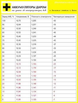

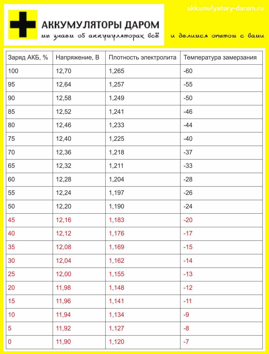

Достаточно мельком взглянуть на таблицу  и любой обыватель , даже блондинка  сможет понять что у  данного АКБ напряжение на клеммах не соответствует плотности .
Ну и чтобы не было не поняток с напряжением выкладываю еще одно фото .
И да АКБ уже 10 суток наверное стоит . И для справки к расселению электролита склонны "упрямые" СаСа АКБ.

1 час назад, VEKTOR сказал:

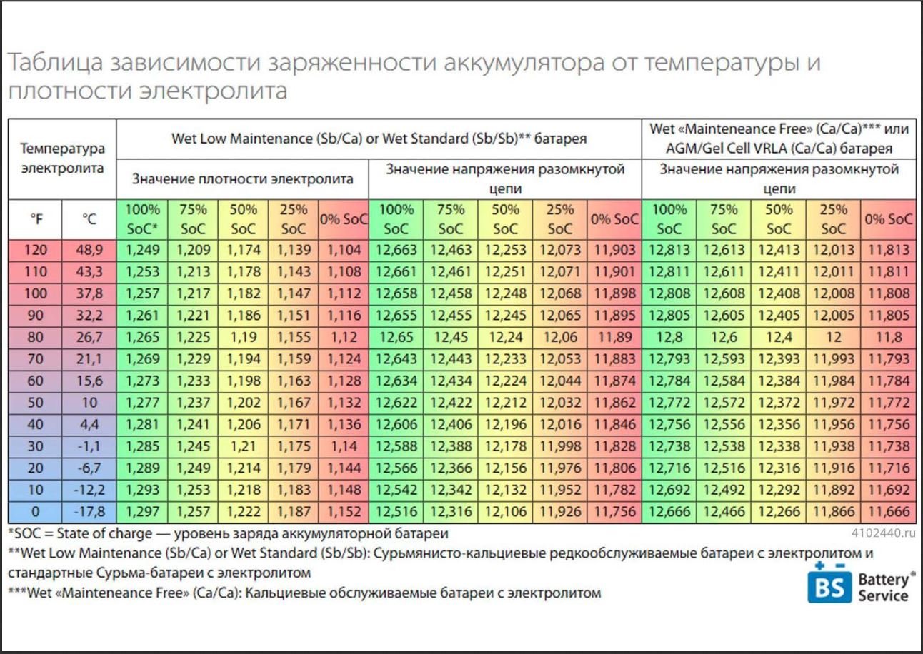

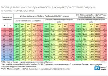

Я бы на вашем месте за основы взял более современную таблицу и сверился ещё раз, ведь акб акб рознь и умные люди уже внесли поправки на тип акб, а вы всё по табличке наших дедов ориентируетесь которые новых типов акб ещё и знать не знали и в глаза не видели.
Да и даже если за уши притянуть всего 0,03 сотых ну смешно ей богу говорить о расслоении, я бы назвал это стат погрешностью при измерении.
