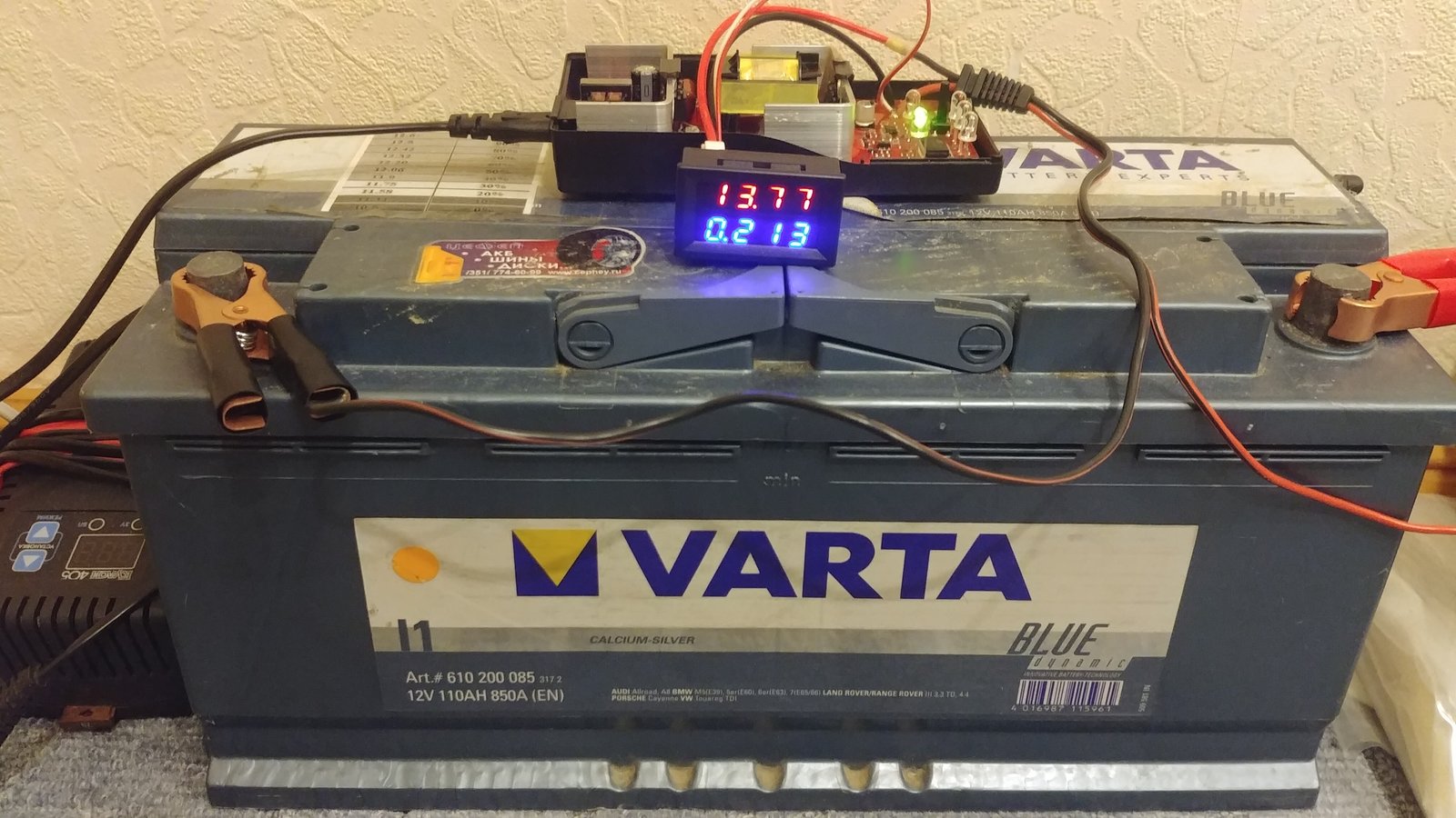

21 октября 20197 г 7 минут назад, UrAnMoR сказал: Aleksszlat , если можно, фотку с вартой в зарядном режиме и в буфере забросьте в тему...спб Сейчас посмотрел и сфоткал: U = 15,9В., I = 1,55В. Попробую поймать когда переключится на "моргание" (думаю через 0,5 - 1,5 часа), и то же сфоткаю. Выложу сразу обе фотки.
21 октября 20197 г Aleksszlat если на моргании будете держать до утра, то зафиксируйте пжл. на фотку и утренние параметры...спб Изменено 21 октября 20197 г пользователем UrAnMoR
21 октября 20197 г Aleksszlat смотрю аккумулятор без пробок, газоотводы нормально справляются и с 4-ым режимом БЛки? Я не выкручивая пробки только на 3-ей программе заряжал. Все хорошо получается.
21 октября 20197 г 37 минут назад, Aleksszlat сказал: Сейчас посмотрел и сфоткал: U = 15,9В., I = 1,55В. Попробую поймать когда переключится на "моргание" (думаю через 0,5 - 1,5 часа), и то же сфоткаю. Выложу сразу обе фотки. Блин, прошло 20 мин, а он уже моргает, вот фотки. Оставляю до утра и то же сфоткую.
21 октября 20197 г 6 минут назад, Vladimir1234 сказал: Aleksszlat смотрю аккумулятор без пробок, газоотводы нормально справляются и с 4-ым режимом БЛки? Я не выкручивая пробки только на 3-ей программе заряжал. Все хорошо получается. У меня в Варте специальная "пипка" есть на которую одевается трубка и она выходит под задний подкрылок (АКБ в багажнике справа в нише).

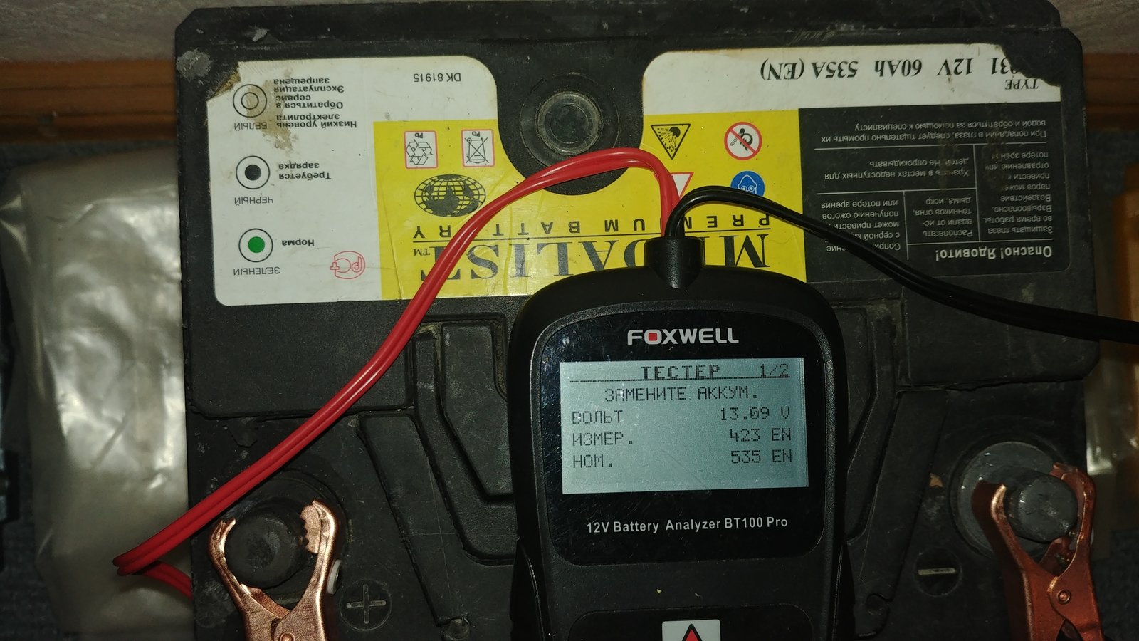

21 октября 20197 г 1 минуту назад, Aleksszlat сказал: Я думаю +/- 5 ампер не важно... А где там про А/Ч?
21 октября 20197 г Только что, tsarenok.a сказал: А где там про А/Ч? Номин.... 535 А. ток сам указываешь, а А/ч ему не важны. + он мерит внутреннее сопротивление. Несколько раз, когда мерил мужикам в машине, писал-проведите десульфатацию. Или же "командует" - включите ближний свет, через какое то время - выключите свет и только потом проводит тестирование и выдаёт измеренные параметры.
21 октября 20197 г Aleksszlat Задам вопрос по другому. Так 420А или А/Ч осталось в Вашем АКБ? Изменено 21 октября 20197 г пользователем tsarenok.a
22 октября 20197 г Ну вот. Вчера вечером заметил особенность на "моргалке" -U плавало от 13,2 В до 13,8 В с периодом порядка 6 сек. Ток плавал 0,160 до 0,22 А. Сфоткал сегодня утром. Сегодня вечером (ток и U практически не менялись) и снял видео. Плисс, почему сосёт почти через 20 часов после окончания зарядки.? Изменено 22 октября 20197 г пользователем Aleksszlat
22 октября 20197 г 20 часов назад, krufel сказал: О Господи, этой Варте уже лет двадцать наверное! А что тебе не нравится ? Завидуешь качественной вещи ? С мая по сентябрь использую его как основной, на зиму как "резерв" или ставлю на пару дней пока Варта сильвер заряжаю в профилактических целях. (2-а раза за зиму) Мож поэтому они у меня и живут долго, а не мрут как мухи (знакомый уже третий Аком купил на калину -два года и дохлый...). Изменено 22 октября 20197 г пользователем Aleksszlat
22 октября 20197 г 4 часа назад, Aleksszlat сказал: Ну вот. Вчера вечером заметил особенность на "моргалке" -U плавало от 13,2 В до 13,8 В с периодом порядка 6 сек. Ток плавал 0,160 до 0,22 А. Сфоткал сегодня утром. Сегодня вечером (ток и U практически не менялись) и снял видео. Плисс, почему сосёт почти через 20 часов после окончания зарядки.? Ну что значит "сосет..." ? Батарейка заряжена, но для ЗУ она никак не перестает являться нагрузкой. Очевидно же, что в буферном режиме мизерные токи зарядки: 160 ... 200мА (миллиампер)))
