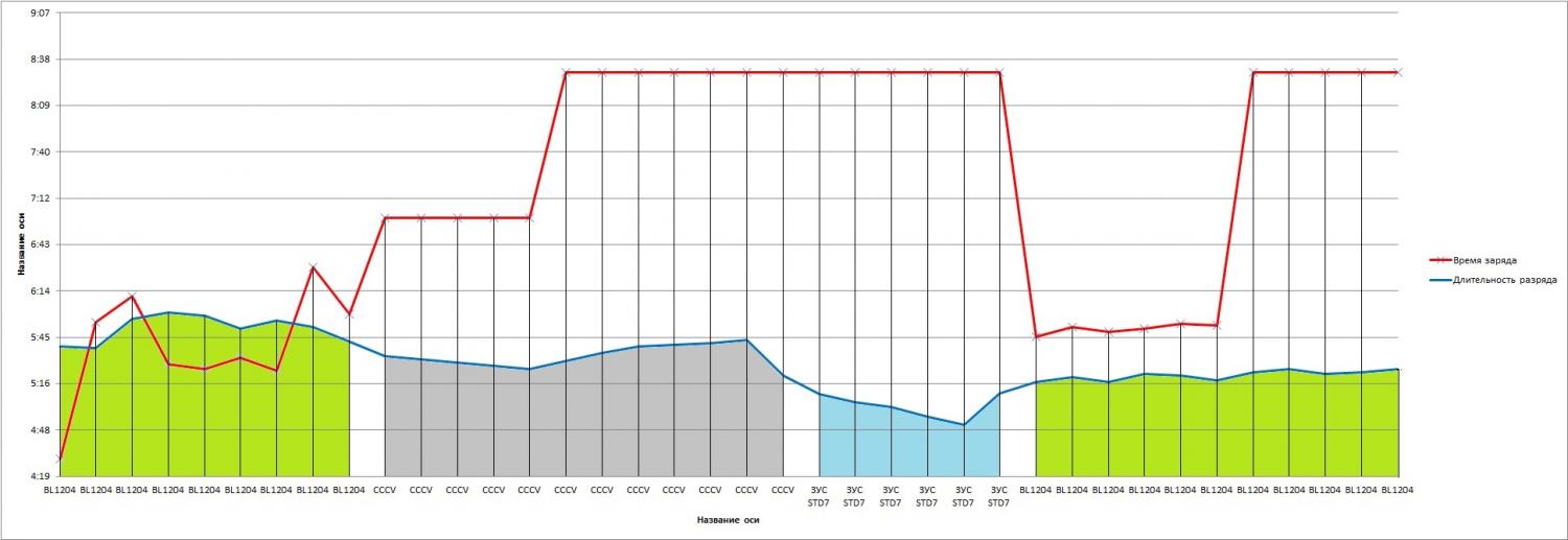

10 мая 20179 г Для тех, у кого в смартфонах и планшетах не открывается ссылка на результаты сравнительных испытаний зарядников BL1204, Кулон-912 и ЗУС ТОП-4 предлагаются их графическое оформление
