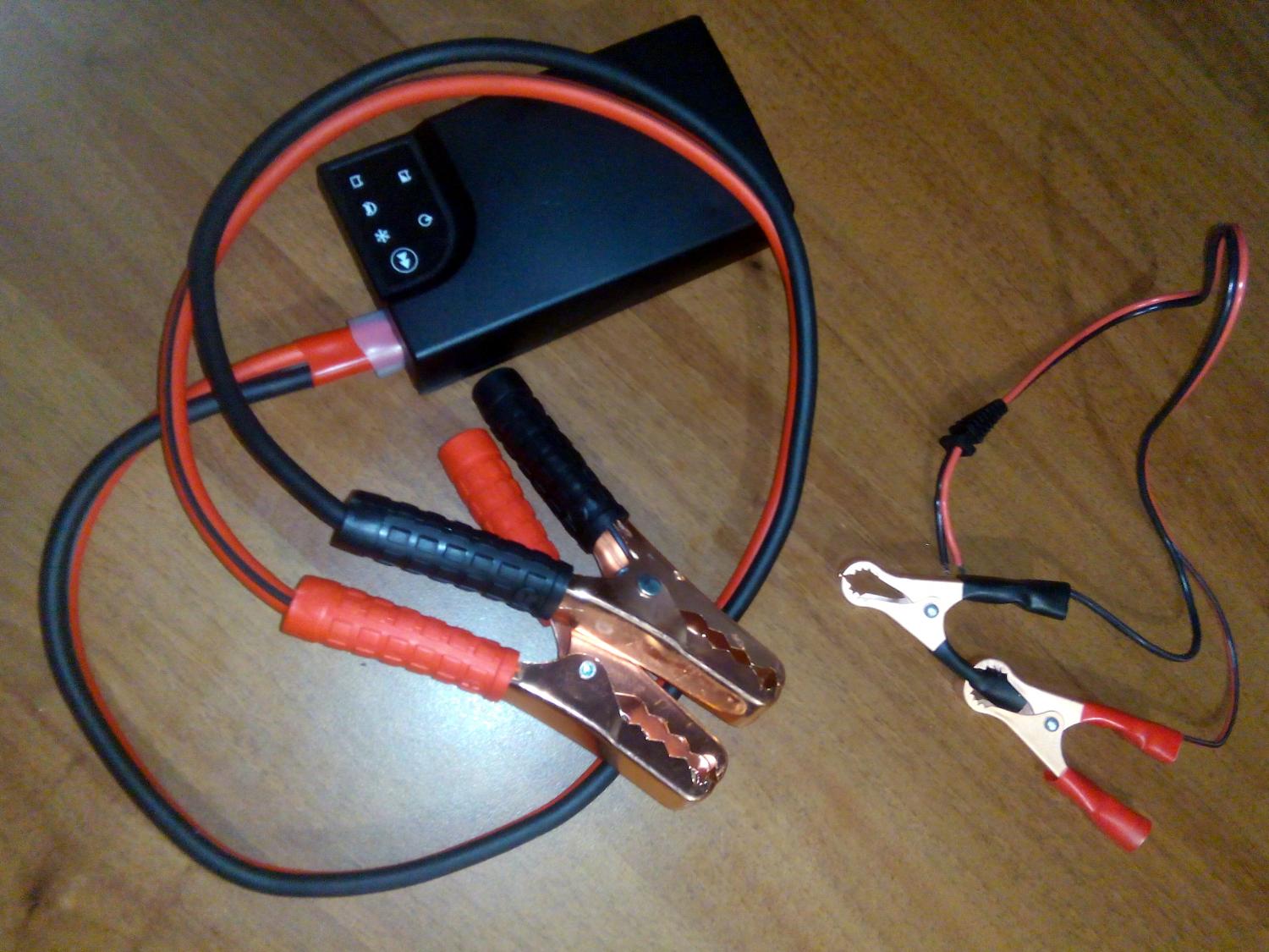

29 января 201610 г Популярное сообщение Закреплён BL1204 - зарядные устройства. Обзор зарядного устройства: Еще один обзор данного ЗУ Большой тест обзор BL1204 и плотность электролита Описание: Компактное, мощное, экономичное, простое и удобное в использовании. Заряжает все типы свинцово - кислотных АКБ. Широкий диапазон ёмкостей АКБ. 12В.; 1,2Ач.-85Ач.- заряд, до 120 Ач. - подзаряд и обслуживание. Автоматическая установка величины зарядного тока. Ускоренный заряд. (Для диапазона ёмкостей 1,2 - 15 Ач.) Автоматический учёт изменения внутренних параметров АКБ (внутреннее сопротивление, температура, степень сульфатации и др.) и автоматическая корректировка зарядного тока в процессе заряда. Автоматическая функция десульфатации (ДСФ). Режим "снежинка" (заряд при повышенном напряжении). Позволяет заряжать холодные АКБ, а также устранять расслоение электролита в глубоко разряженных АКБ. Хранение заряженного АКБ в буферном режиме. Устройство снабжено функцией безыскрового подключения и отключения АКБ , что значительно повышает взрывобезопасность при проведении работ по заряду и обслуживанию АКБ. Предварительная оценка уровня заряда батареи (без подключения к сети). Устройство содержит встроенный коммутатор выходных проводов, защищающий от переполюсовки при подключении АКБ, короткого замыкания и искрения (отсутствует напряжение на выходных зажимах, если не подключена АКБ). Устройство защищено от превышения предельной температуры внутри корпуса. Автоматический перезапуск программы заряда в случае перебоя в питании и срабатывания температурной защиты. Руководство по эксплуатации: instrukcija_BL1204.pdf Рекомендации производителя по режимам зарядки: Рекомендация по устранению расслоения электролита свинцово-кислотных АКБ Рекомендации по использованию и режимы зарядов от производителя BL-1204 Комментарии производителя BL-1204 по режимам работы и восстановлению АКБ Графики заряда АКБ Веста-ред 60 Ач BL1204 с прошивкой на март 2019 BL-1204 буферный режим с нагрузкой Восстановление свойств AGM акб реверсивными токами Фото комплектации и устройства: Графики:Осцилограммы работы BL1204 - ИС-XОсцилограммы работы BL1204 - vladigor Осцилограммы работы BL1204 - Gen68 Совместная закупка зарядного устройства BL1204: https://www.oil-club.ru/forum/topic/32566-sovmestnaya-zakupka-zaryadnogo-ustroystva-bl1204/

16 апреля 20179 г Перекинул провода от самых дешёвых пусковых Autoprofi APBC1600PROMO - брал в емексе за 230 рублей. Теперь у проводов зарядника площадь сечения 4,65 мм2, длина 1,1 м (пусковые разрезал пополам) с током нагрузки до 125 А.
16 апреля 20179 г я думаю медь столько не стоит,в мвидео самые дешевые на звук 230 метр (вроде как медь чистая ) 2,5 сечение.
16 апреля 20179 г я думаю медь столько не стоит,в мвидео самые дешевые на звук 230 метр (вроде как медь чистая ) 2,5 сечение. Ну я их как-бы паял - мм 4 там минимум есть, на звук идут другие - мелкие и больше жил, поэтому дороже.
