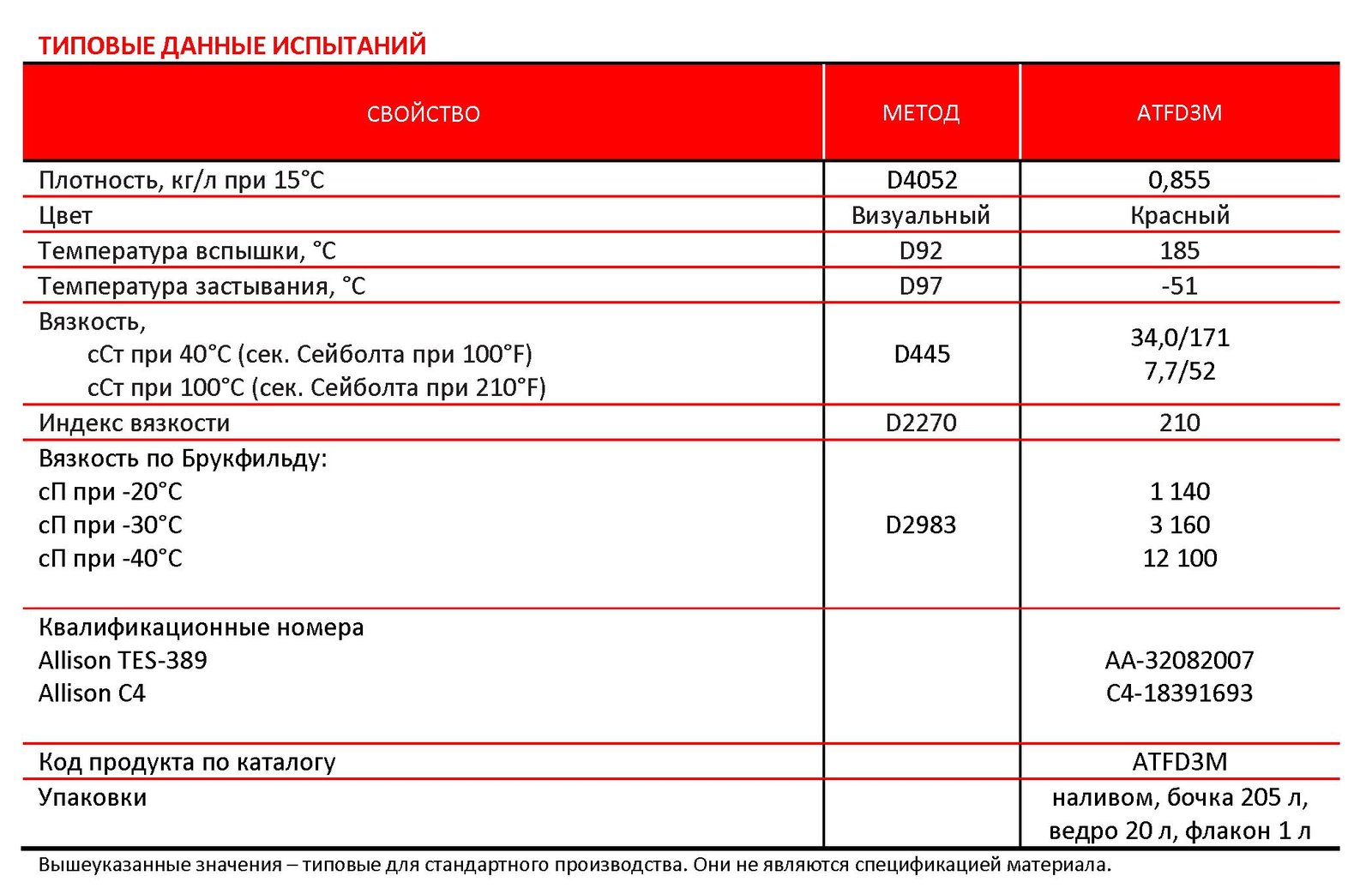

Мужики, судя по рабочим показателям масел PETRO-CANADA ATF D3M и Nissan Matic D, получается, что они полностью идентичны, обе минералки, нечего не путаю?

Взял для Микры 8 литров PETRO-CANADA ATF D3M, поменяю, отпишусь, как себя будет чувствовать коробка.
zhey подходит, но придется сменить немного раньше, чем если бы ты залил гидрокрекинговую "атфку"..
47 минут назад, fareastwood сказал:
Какая она, по-вашему? Вообще, по TDS (и без SDS) можно понять о том, что Petro-Canada ATF D3M  - это хардкорный гидрокрекинг.
Изменено пользователем Penske
Penske в смысле, минералка или гидрокрекинг? Автодок считает, что это минералка, а в даташите по CAS'у (VHVI индексы) 72623-86-0, 72623-87-1 от 30 до 50%.
Отчитаюсь, поменял масло в своей Nissan Micra в акпп полностью, на Petro-Canada ATF D3M, проехала км 500, не каких изменений в коробки, как работала мягко, так и работает.
Поддон не снимал, фильтр не чистил, пробег 70 тыс., первая замена в акпп. Тут писали, что жидкость эта вонючая, яб не сказал, но цветами не пахнет)
Изменено пользователем zhey
