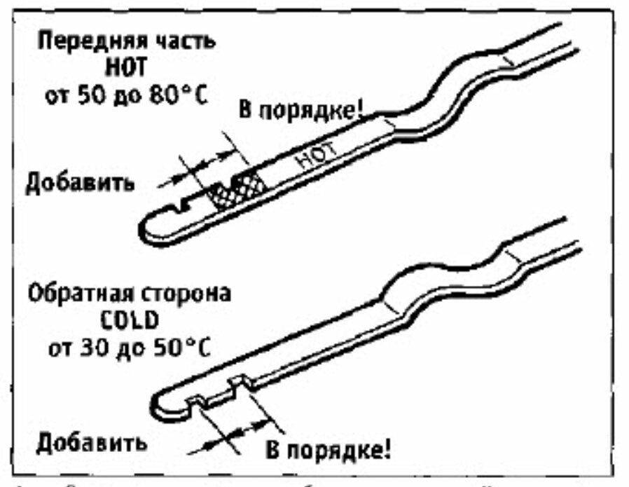

2 июня 20188 г fareastwood я не правильно замерил уровень. После поездки по городу еще проверил - полный щуп оказался. Доливка не требуется. Но s matik купил литровку с рук за 200р. Возникли другие вопросы: На горячую если мерить сколько доливать с нижней метки до верхней? И почему может коробка пинаться на холодную из перевода селектора из Р в R и D. Неприятный толчек, и большее усилие нужно приложить, как мне кажется для переключения? Ps. На автомате первый год. Изменено 2 июня 20188 г пользователем ss333
2 июня 20188 г ss333 Если чувствуешь лёгкие толчки P-R-N-D, не пинания, а именно толчки, на холодную, и если у тебя автомат, например RE4F03A/B, то это норма, если у тебя варик, то толчки недопустимы. Изменено 2 июня 20188 г пользователем fareastwood
2 июня 20188 г fareastwood в норме. Мануал грамотно составлен, а авто таким датчиком не комлектуется. Мексика-сборка, если на холодную толчки норма, придется смириться, жаль

13 июля 20188 г При температуре на улице <=20, я проверяю уровень atf так: на ровном месте завожу холодный двс, вытаскиваю щуп из АКПП, правильный уровень atf будет ровно на нижней риске. Изменено 13 июля 20188 г пользователем Roman220882
