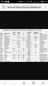

а какой ИВ у оем matic D?
ИВ Matic D = 200

Всё ничего, но вот ИВ-172 и Брукфильд-19419 смущает...

Думаю, такие ИВ и Брукфильд больше подходят для умеренного климата (от -10 до +25) и спокойной манеры езды без повышенных нагрузок.
