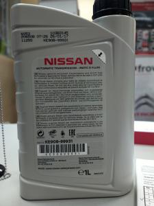

Пару недель назад тоже менял жидкость в АКПП. Сначала думал подобрать замену оригиналу чтобы сэкономить, но понял, что особой экономии не получится. Оставил Matic D. Купил 8 литрушек (KE90899931) по 440 руб./шт. на сумму 3520 руб. Менял сливом с поддона с последующим снятием его и клапанной коробки с фильтром. Общий объем слитой жидкости составил 5,7 литра из 7. Т.е. где-то внутри оставалось 1,3 литра. Заменил фильтр, собрал все в обратной последовательности с новой прокладкой. Залил 5,7 литра свежего Matic D, выставил уровень. Таким образом объем новой жидкости в АКПП составил 82%. На этой смеси проехал километров тридцать 50/50 город/трасса. Затем слил через пробку поддона еще 2,3 литра и долил столько же оставшейся свежей жидкости.

Matic D. Купил 8 литрушек на сумму 3520 руб
