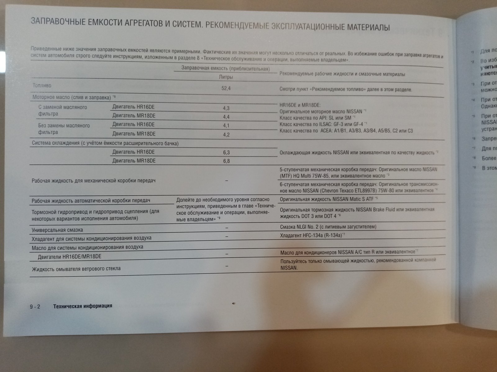

2 января 20215 г 09.11.2020 в 14:41, biguxa сказал: mr_Xandr Вот мануал с Тиида 2011г.в сейчас только прислали (указан Матик S) Я Вам скажу точно такой же и у меня (2012г.в.) Вроде никто не отвечал. В 2010 был рестайлинг и соответственно уже с этого года требуется matic S. А до, matic D. Изменено 2 января 20215 г пользователем Refing
10 апреля 20224 г У жены в книжке к тииде-10г.в. написано «S” а не “d”. Сверьте у себя пожалуйста по книге
