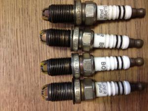

Последнее время (около 4 месяцев) ездил на АИ-95 G-Drive. Сегодня заменил свечи (пробег 17 000 км) и увидел что электроды свечей покрыты ярко желтым налетом, а на одной свече есть даже окалина. Является это показателем, G-Drive не особенно хорошо на них влияет или это особенность присадок?
Похоже на "желтую смерть"?
В каком смысле?
Свечи, в принципе, работали, время планового ТО по замене. Когда выкрутил, от желтого налета был удивлен, хотя G-Drive был доволен.
@Desmond-79, а масло движок не подъедает?
Это не от масла. Топливо, скорее. Видел за практику сотни свечей, но такого красивого цвета - нет.
Сам долгое время ездил на 98 от них, но всё было нормально.
Изменено пользователем Azav
Согласен, от поедания масла цвет не такой. А тут такой насыщенный ярко-лимонный цвет, просто загляденье, фото не передает всю яркость.))
Если бы не окалина на одной свече (возможно свеча "сдалась" и начала пропускать), я скажу, что свечи абсолютно рабочие, только цвет необычный.
