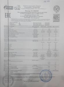

сегодня на одной заправке взял паспорт бензина
это 95й... сера 5,6, ароматные углеводороды 30,8 что можете сказать? он есть "газовый"?

Сегодня ездил на месный газпром )
Вкладываю паспорта
это 92й омский
это 95й, сургут???
Кто прокоментирут? Я как чайник могу скзать что 92 девственно чист )) Присадок минимум ))
Пока что бензинов Евро-4-5 у нас не видел )
Сколько изучаю бензиновую тему - нигде пока не нашёл чёткого подтверждения что девственно чистые от октаноповышающих добавок бензины ВСЕГДА экономичнее при прочих равных условиях "присадочных". Поэтому 92 "чистый" при определённых условиях может и лучше 92-го "с присадками", но вряд-ли лучше "присадочного" 95-го, если мотору конструкционно требуется последний.
Все, предъявленные вами паспорта, прямо говорят о том, что эти бензины класса Евро-5.
Ага, Хардик, ну вот кокретно этот ваш паспорт на 95-й прямо свидетельствует что бензин произведён на Сургутском заводе по переработке сжиженного нефтегазового конденсата.
Насколько он "газовый", и что может из такого факта проистекать, мне пока не ведомо.
ПС. Заправляйтесь им и расскажите как ведёт себя мотор на "газовом" бензине.
Это значит что бензин чистый, с хорошим октаном но теплотворность у него будет хуже чем у нефтяного и расход больше при прочих равных. А вот на сколько больше как раз интересно померить!
я сейчас на нем и езжу.. надо сравнить с лукойлом, в след заезд там заправлюсь.
Мдас... Везут его 200 км, а цена такая что с Владика (( И нефть под жопой и НПЗ, все есть... Барыги долбаные (((
Мне показалось что 95й Евро-3 а 92й евро-5, или я ошрбаюсь? Отличия евро3-4-5 в содержании серы?
А это не нужно нигде читать это и так понятно, чем больше легких фракций, а эфиры это легкие фракции, тем хуже теплотворность, тем больше расход. Если мотору по степени сжатия требуется 95 то тут и обсуждать как то нечего, тогда и сравнивать тоже нужно 95 с 95 ым.....
У меня мотор не новый, степень сжатия 9, по идеи можно лить 92й, но можно и 95й. Но когда я заливал на лукоиле 92 у меня на нагрузках больше среднего присутствовала детонация... По этому пока езжу на 95м
