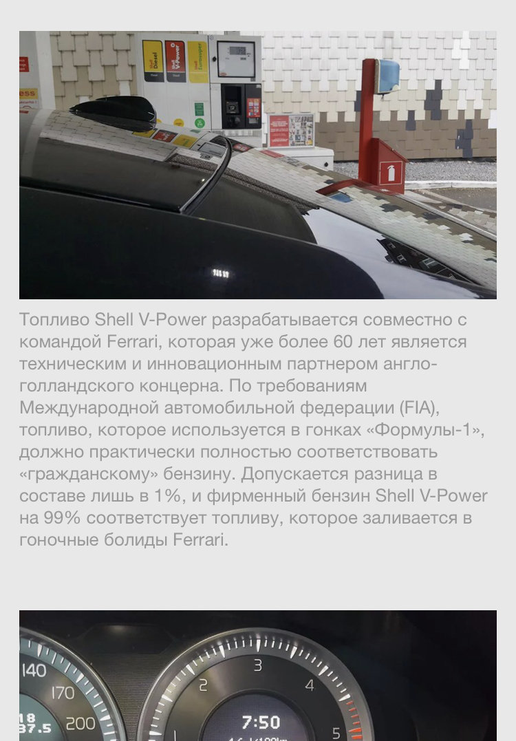

Ой
Изменено пользователем Илья optima
Удалённо
Врут безбожно, в F1 не бензин, а спец топливо, которое из-за своей токсичности запрещено для транспортировке через некоторые страны Европы.
А, потом напишут, что моторы F1  те-же самые, что на простых машинах)))) подумаешь.. 1,6л - 850 лс)))
Изменено пользователем Dimon+
