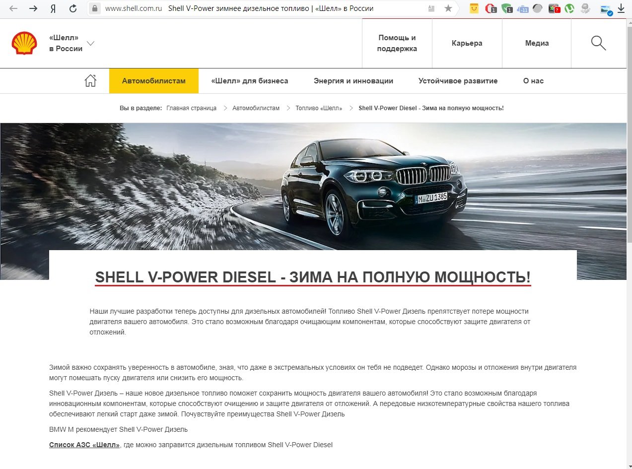

Выкладывали здесь паспорта ДТ Ви-пауэр Шелл, ничего особенного, кроме ценника)))
Ок, надо глянуть. Вроде помню че то. Но это не точно....
Ценник то хороший у них, насколько я понимаю само дорогое ДТ на сег. день. Наверное из-за того, что БМВ М рекомендует).
