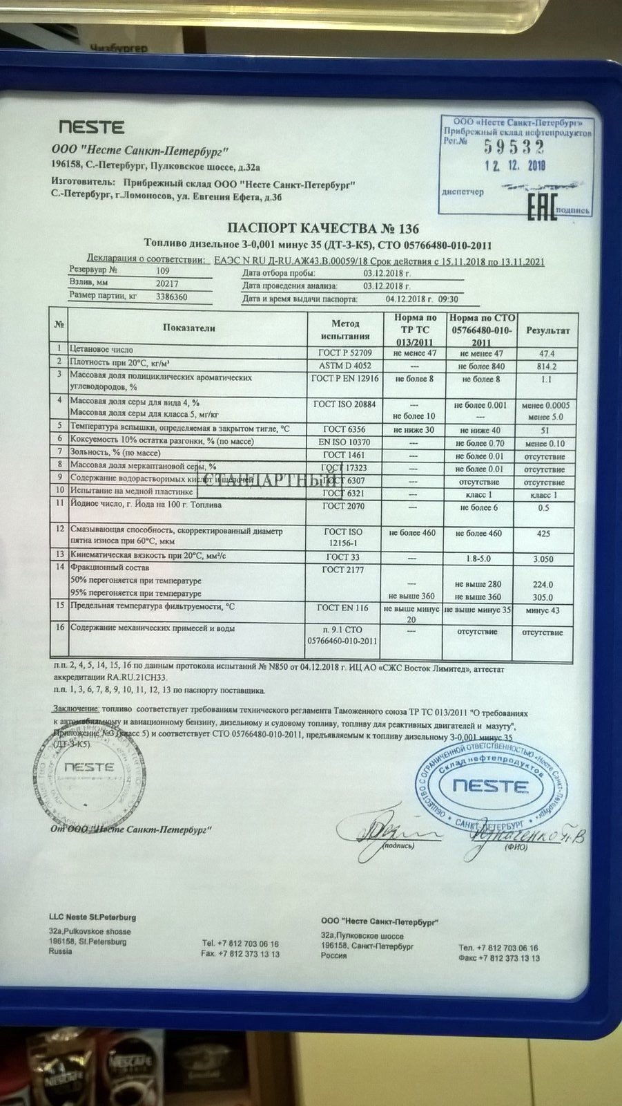

Разглядываю паспорта на дизельное топливо и не могу понять, существует ли какой-то показатель эффективности очистки форсунок? Или остаётся только верить заявлениям производителя , вроде такого:
"Применение ЭКТО Дизель предотвращает образование отложений на форсунках и удаляет ранее образовавшиеся отложения, что способствует стабильной работе двигателя и предотвращает проблемы при запуске."
(http://www.lukoil.ru/Products/brands/ectofuel/ectodieselfuel)
Озаботился этим вопросом, т.к. на наших моторах форсунки- уязвимая, неремонтопригодная  и жутко дорогая штука.
Вот и думаю, хватает существующей  в дизтопливе  моющей присадки или для профилактики начать время от времени ещё чем-то пользоваться.
PS Зашёл сегодня на свою ближайшую АЗС Лукойл, а там вместо ЭКТО Дизель продают топливо Neste.
Паспорт выкладываю. Развернуть не могу, извиняйте.

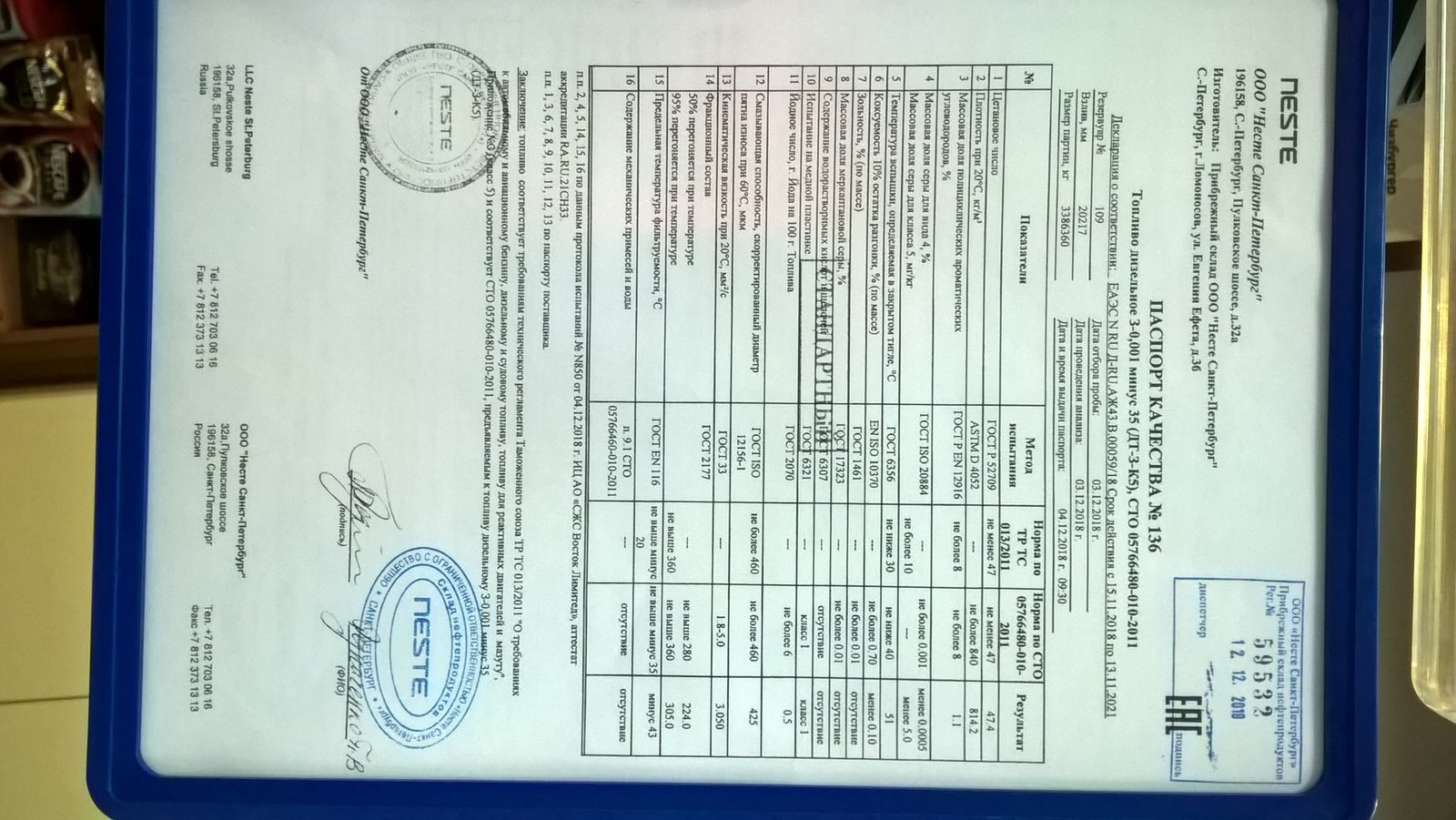

подалуйста

Такое впечатление что это франшизная азс Лукойл, так как не может быть на оригинальном ЛУКойле чужой паспорт, да и цифры не очень в нем
Спасибо, Илья. Нет ,это не франшизная, правоверная лукойловская заправка, 12лет ДТ на ней заправляю, всегда своё топливо продавали.
25 минут назад, Игорь Лахта сказал:
Чек остался?
Я не стал заправляться, но чек у них всегда Лукойл-Северо-ЗападНефтепродукт.
Франшизных заправок Лукойла я в городе не встречал.
Теперь буду проверять.
Вопрос изначально был не о том, а можно ли по паспорту дизтоплива определить наличие моющих форсунки присадок.
5 часов назад, Игорь Лахта сказал:
В паспорте качества на ДТ всегда есть указание о присутствии в топливе присадок, о вот насколько они эффективны, тут вопрос.
Вот и открылась истина.. Вернее, даже две.
В паспорте всё-таки указывается количество моющей присадки, если она присутствует (последняя строка таблицы).
На вопрос , заданный оператору  про ДТ Несте, продаваемое на АЗС Лукойл, он ответил, что под брэндом  "Евро Diesel" имеет право быть топливо , закупленное у другого производителя ( в СПб это Hecте). А "ЭКТО Дизель" - это только производство Лукойл, причём в паспорте это название указано.

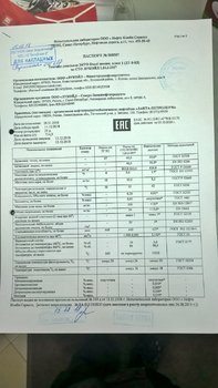

В понедельник проезжал мимо АЗС Шелл на МКАДЕ в районе Щелковского шоссе (внутр сторона МКАД), краем  глаза увидел, что там продается ДТ V Power, цена 51 с чем то. Заехать не смог, так как уже проскочил. Дальше на АЗС Шелл Ви Повер больше не видел(. Список АЗС тоже есть по ссылке. Надо попробовать (тем более БНВ рекомендует, а уж если М)))))
В итоге заправился ГПН на АЗС около МНПЗ в капотне, двигатель шепчет, но машина тупит. Паспорт тоже не нашел на видном месте, а спрашивать не стал.  До этого было Роснефть "Минус 32" с ЦЧ 48, так машина и то бодрее ехала.
П.С. ПавелТ, в Балахе целых три АЗС с этим ДТ если что. И в Питере много где есть.
Изменено пользователем Mixa_mc
3 часа назад, Mixa_mc сказал:
Выкладывали здесь паспорта ДТ Ви-пауэр Шелл, ничего особенного, кроме ценника)))
