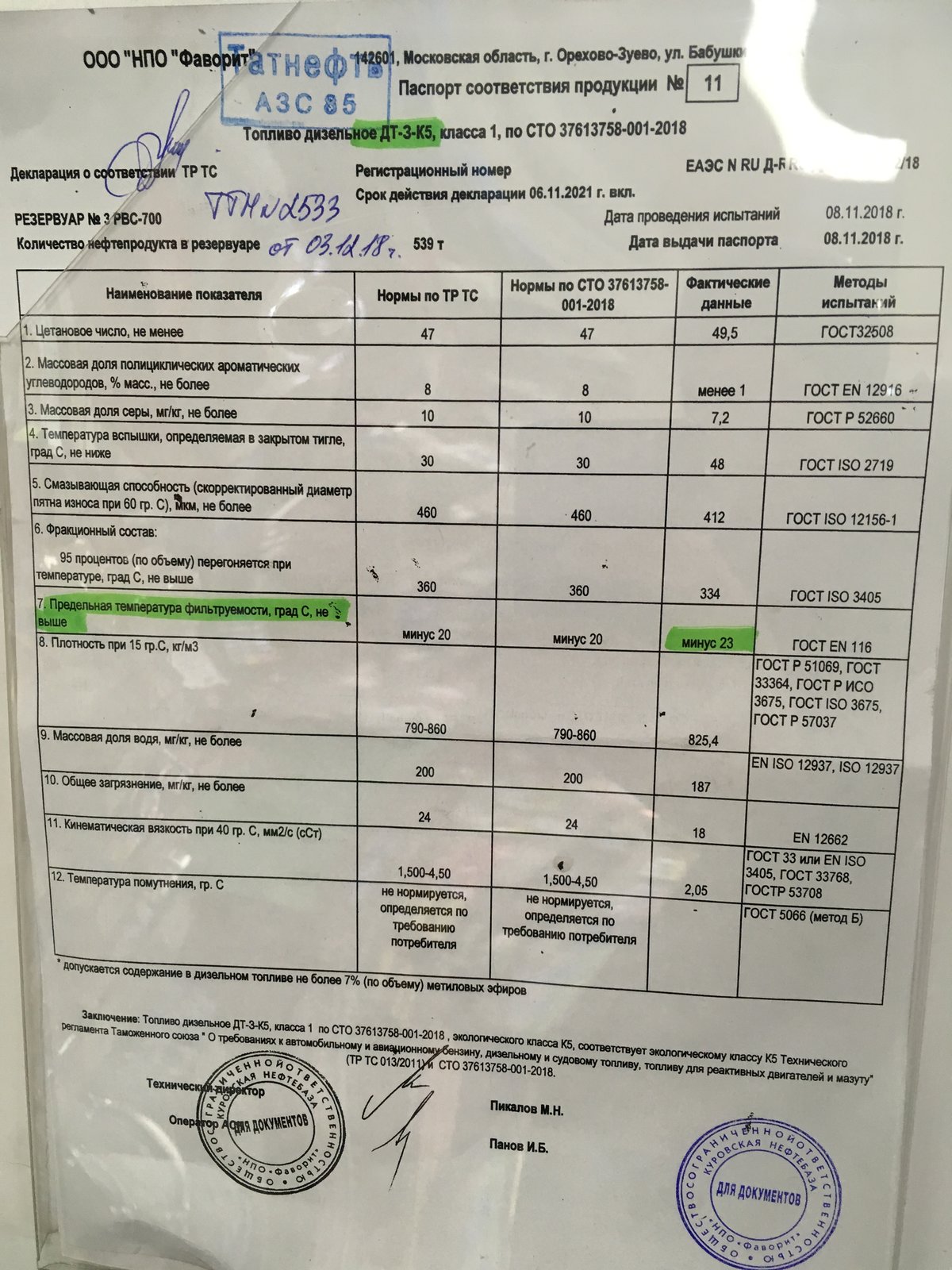

Всем привет,ребят а что скажите про обычный ДТ с Татнефть??? В мск и мо, льют его на работе в служебные авто,вроди не капризничают. Сам сижу на луке пока,вроди неплохой
2 часа назад, N9grizzly сказал:
Хрень какая то - как может для зимнего ДТ не нормироваться температура помутнения? Да и температура предельной фильтруемости -23 - это очень мало(по сравнению с конкурентами),  заливать даже для московской зимы опасно.
Изменено пользователем Mr.S
Я бы не лил (именно это) , а другое надо смотреть паспорт!
Скучное совсем
На востоке мо везде этот дизель от ООО фаворит. Не стоит в свою машинку это лить, только плотность нормальная. Имхо этот перекуп продаёт летнее с хорошей дозой депрессора. Можно прям на ходу замёрзнуть.
Изменено пользователем ПавелТ
