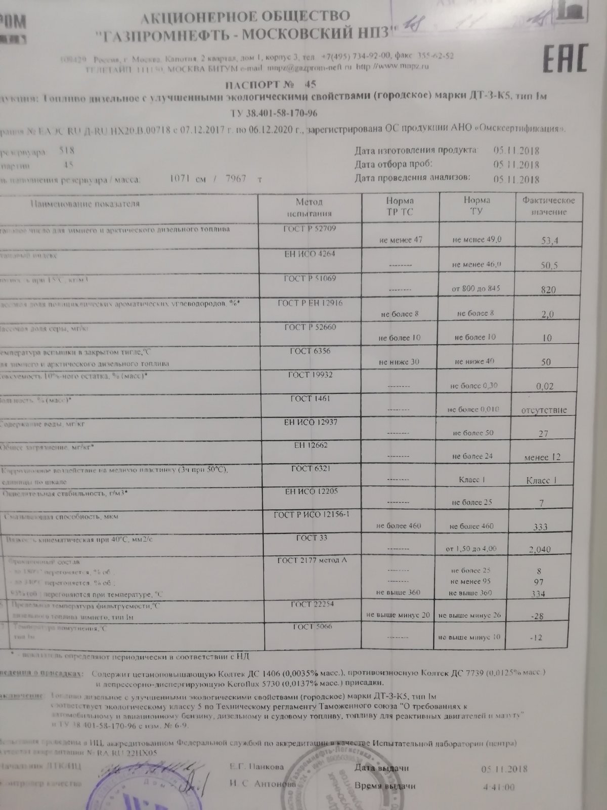

В документе 51, фактическое
Это в Вашем документе, и не ЦИ, а ЦЧ!
А я писал про дизель зимний, что на АЗС Внуково!
там ЦЧ-50, ЦИ-49

Вчера залил.По циферкам плохая разница ЦИ-ЦЧ, помутнение-замерзание отстой, но двигатель пока урчит.Перемешалось с межсезоном(залил 40 литров и сорок было в баке).Опять менять бренд, на этом можно примерзнуть если наступит зима.
3 часа назад, ПавелТ сказал:
Для ГПН норма. Весьма посредственные показатели, при этом машина ведет себя отлично. Смазывающая тут на высоте.
Mixa_mc вечером проехал 50 км, едет отлично. Посмотрим что будет когда полный налью. Стенадайн лью всегда. Прогноз мониторю-ежели что, сразу на танеко перейду.
6 часов назад, ПавелТ сказал:
По мне так тут все отлично
Сжег 300 литров дизеля от БП, с их новой моющей присадкой, может плацебо, может на самом деле отмылось что, но ехать Мурзик стал лучше.
Вчера попробовал залить Лукойл:
Цч-50,
Ци-49,
плотность-827,
смазка-446,
помутнение -37,
ТПФ -47.
Как мне показалось, на нем у Мурзика появились нотки задумчивости на низких оборотах!?
Хочется остаться на БП,но там ТПФ всего -27, а впереди морозы!

Скорей всего БП межсезонное еще... А вот Лукойл настоящая зима. От этого страдают ЦЧ и ЦИ.
Но вот смазка 446 ни в какие ворота не лезет!
В прошлом году у меня подруга на БПишно дизеле замерзла в -25! А у ГПН в Москве солярка аж в заправочных пистолетах позамерзала!
