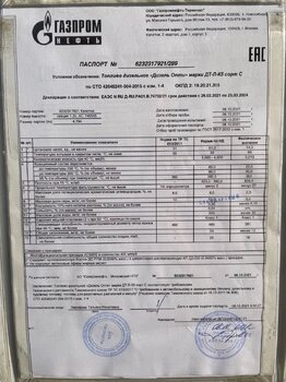

Интереснинько))) кто у кого скопировал или как это объяснить

А что скопировали? Разное же топливо.

Цетановое, предельная темпераура замерзания, процент до температуры до 350 ºC, температура перегонки 95% совпадает. Или это нормально...

9 часов назад, spilner сказал:
Странная у ГПН температура фильтруемости на летнем то дизеле.
MiKat вы наверное поспорта у танеко не смотрите !) Сейчас уже стабильно -28 -30.  Зимой ниже 45 стабильно .
Изменено пользователем CCCP[Ne0]
Исправление ошибки
CCCP[Ne0] так я не про Танеко. Там все понятно - даже летнее ДТ всегда с приличным минусом, ну во всяком случае по паспортам.
А вот у Газпромнефти не припомню летних паспортов с таким внушительным минусом.
8 часов назад, MiKat сказал:
Так это межсезон, судя по приложению ГПН на их АЗС уже вовсю межсезоном торгуют.
Причём здесь приложение, в котором вообще могут что угодно нажать или не так обновить? Перед глазами конкретный паспорт на летнее топливо сорта С.
1 час назад, spilner сказал:
А чем межсезон от лета отличается, помимо обозначения - добавлением депрессорной присадки, так она присутствует. Не видел, чтоб её в чистое лето добавляли.
