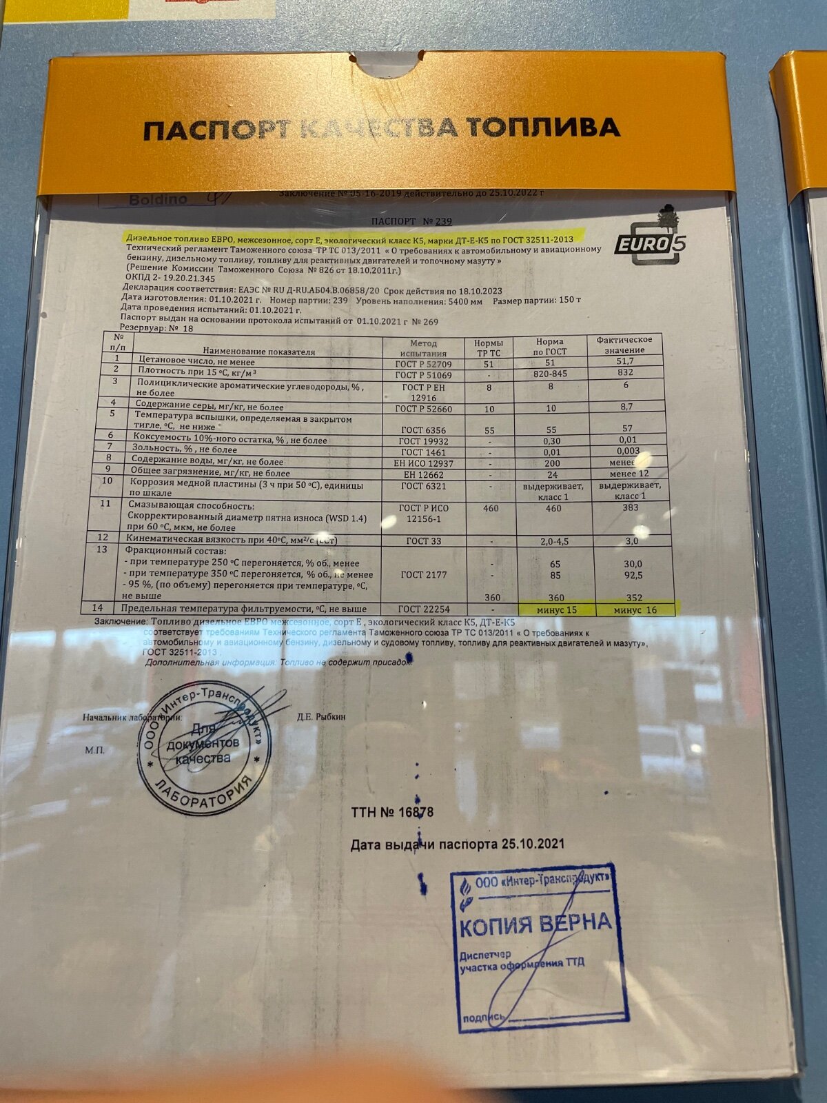

Заехал еще раз - сфоткал.
 IMG_20211024_110023948.thumb.jpg.538d1a3d363733dbf406baa9d0426c8a.jpgIMG_20211024_110036254.thumb.jpg.dbf7773a61f73c467cd3ab046df3629b.jpg
Межсезон. Не совсем танеко... :) Интересную дописку еще разглядел в строке "Смазывающая способность": "26.05.21" при том, что паспорт от 18.09.21.

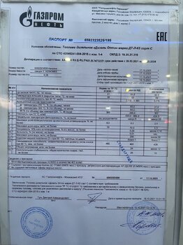

А это с другой:
IMG_20211024_105326666.thumb.jpg.2d207542559226bdeedf24f3a40719e2.jpgIMG_20211024_105334667.thumb.jpg.4615e0108cd27a8f4c0230a610d31135.jpg
Ха, фирменное летнее более морозоустойчивое, чем не фирменное межсезонное.

Да, очень похожи. Но одно по ГОСТ 32511-2013 сделано, а второе по какому то новому СТО 78689379-51-2020. В первое еще антистатическую присадку добавили. И на окислительную стабильность внимание обратите.
Я бы все равно лил фирменное из этих двух, несмотря на минимум различий.

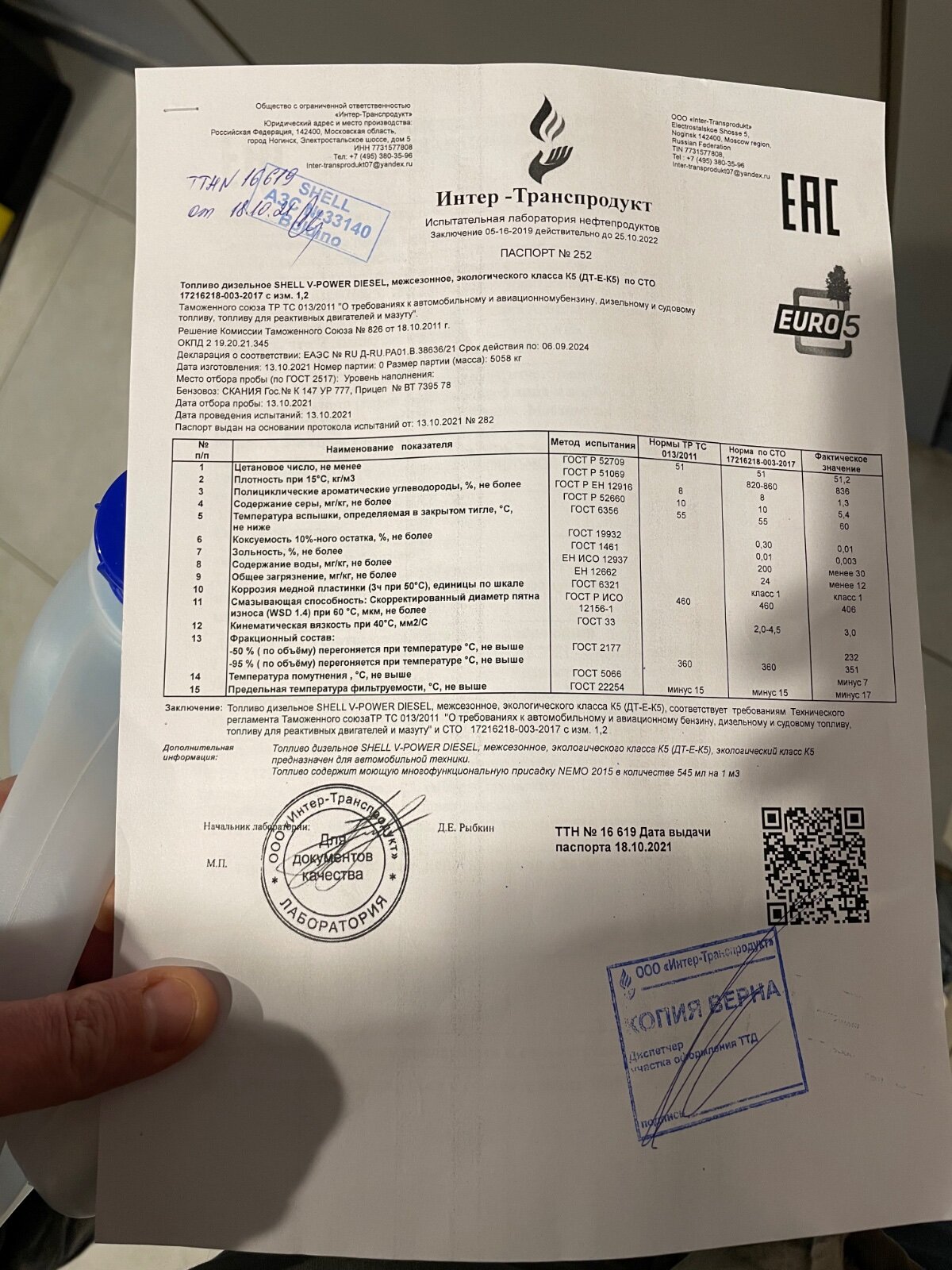

Шелл обичный дизель и V-Power на М7 в сторону Владимира перед Лакинском

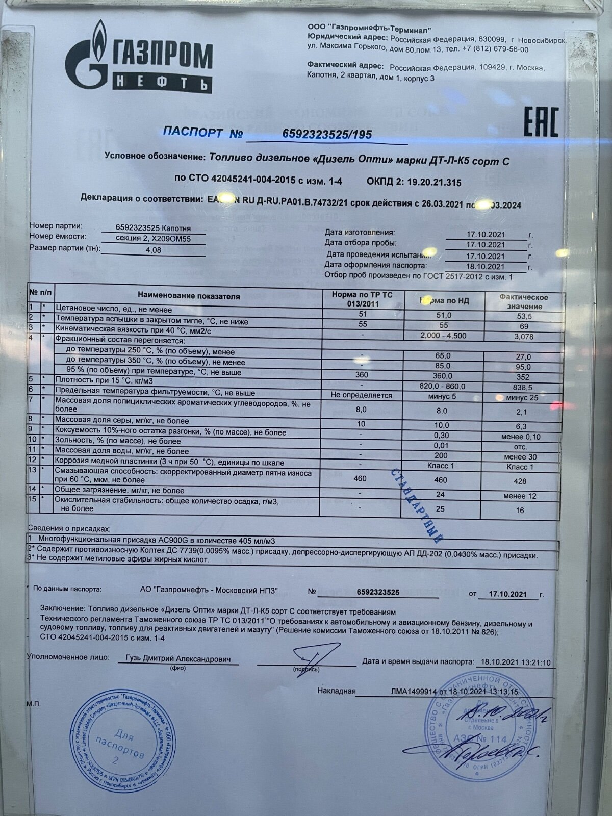

Сейчас заправился на ГПН, ДТ-З-К5/ОПТИ Зимнее, цч 53, смазка 401, замерзание -40, цена 50.55₽. Времени не было на фото паспорта.
