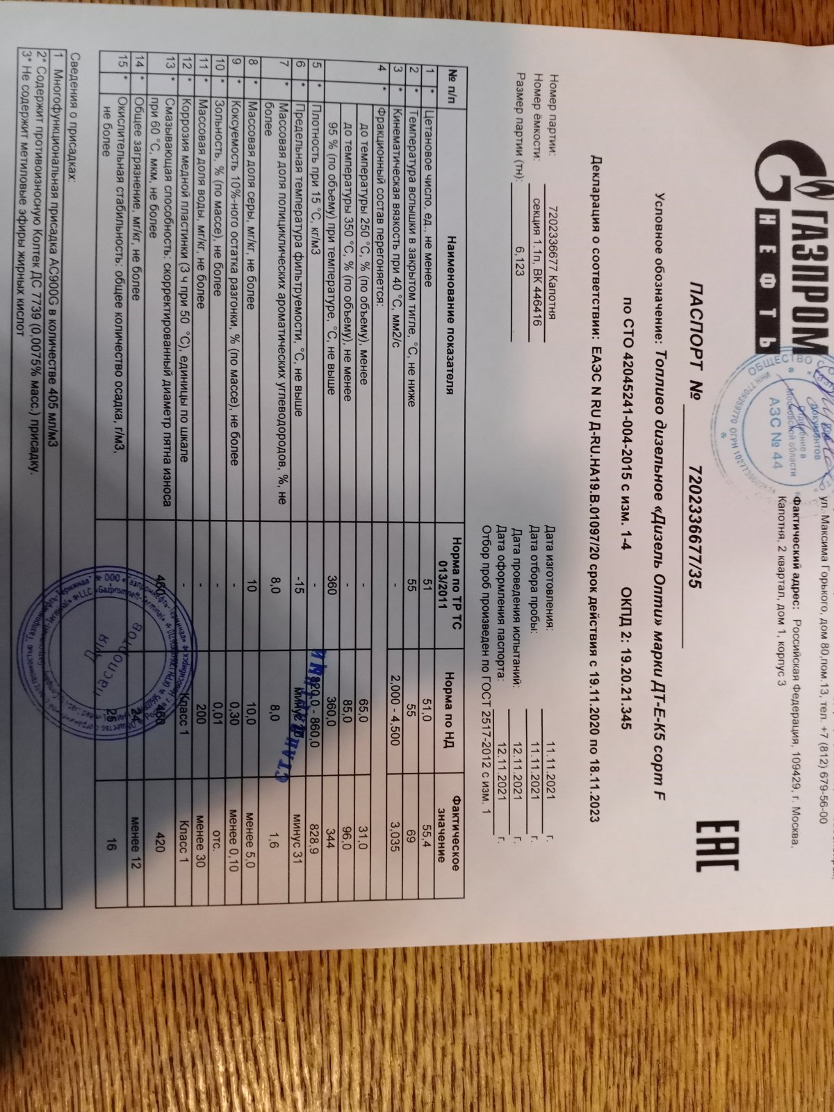

Прошу прощение за кривое размещение файла, а по теме - цетан впечатляет, Но что мешает добавить присадку по смазке? Суховато топливо, надо все же попробовать присадку, надо, со смазкой совсем плохо стало, на таннко выше, даже в паспорте не указывают
Указывают, на другой стороне паспорта. Или по QR коду можно посмотреть на сайте.
P.S. Посмотрел - 346! Так что не зря заправились.
Окислительная стабильность получше, чем у ГПН, раза в 2, не говоря уж про серу и пау.
И что мне в татнефти нравится - они пишут в паспортах летнего и межсезона температуру помутнения, что у других производителей редкость.
Отлично,но уже домешал Газпромом до полного бака, ну заеду на Татнефть в среду!! Спасибо!
Сера и ПАУ сопоставимы, обычно, как паспорт выше, или если и больше показатели, то не намного. Но Танеко просто другое топливо, да, в целом более чистое, но другое, по СТО сделано), минусовых температур боится, помутнение как проверить..Тубус в бочки наливает, писал здесь, интересно вообще, можно почитать. Летом/летний Танеко хорошо заходит.
