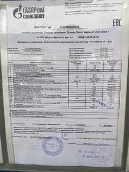

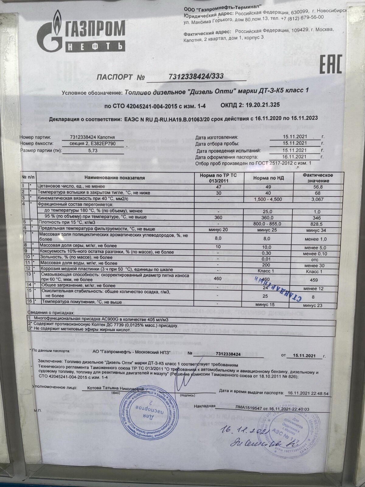

Проезхался по известным заправкам на Ярославке - у одного то не то, у другого это не так, третий тоже так себе. Ну почему нельзя нормально делать?))) Ничего из этого заправлять не стал. ГПН всё круто, но какого лешего смазка 459??? Пусть сами заправляются.

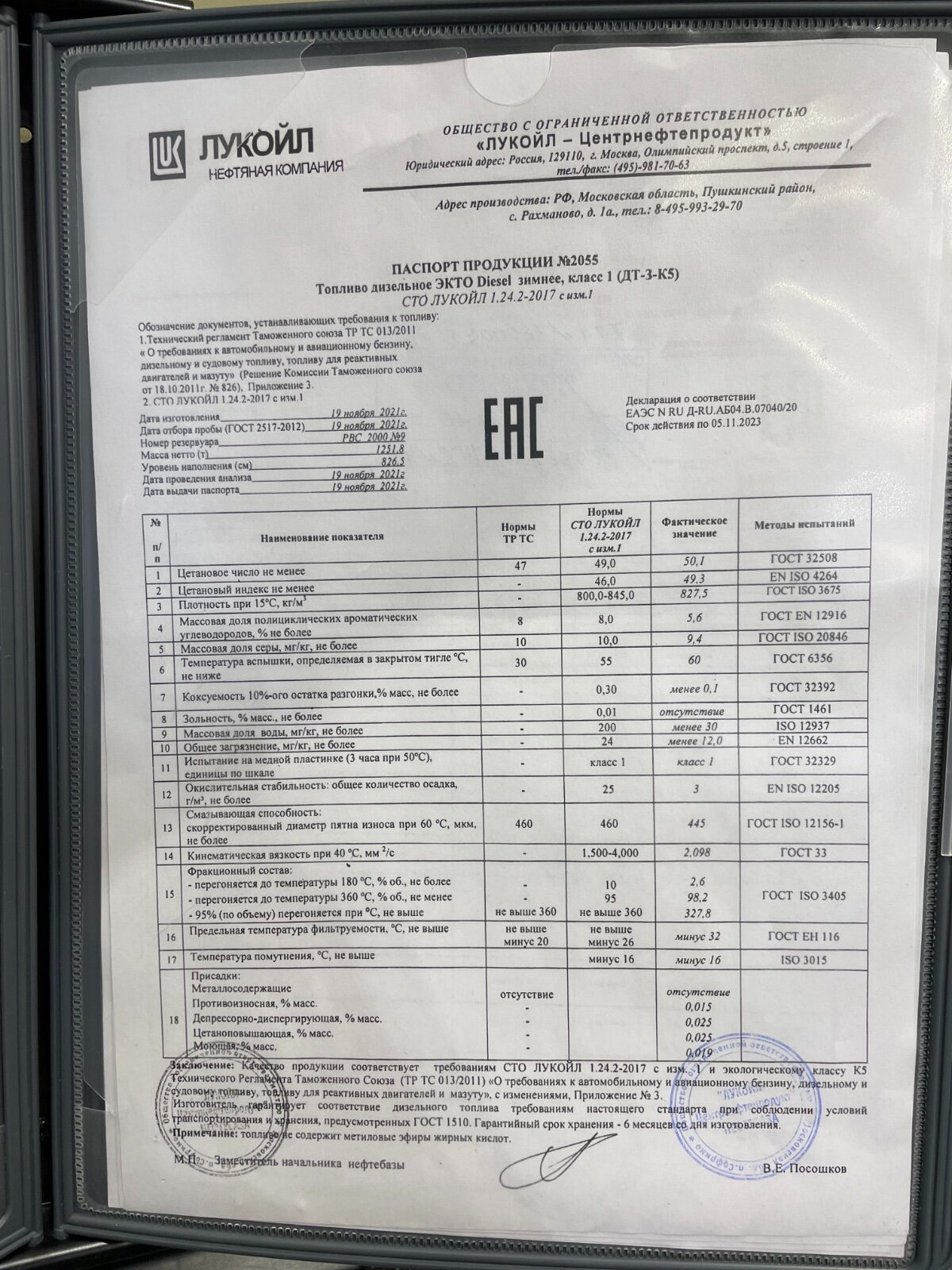

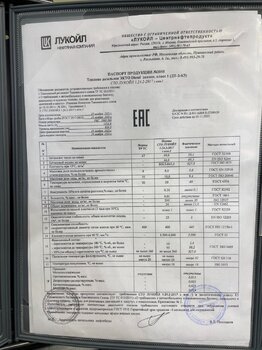

На Лукойле этот показатель низкий почти всегда. А вот цетан, смазка и плотность не очень. И цена самая дорогая, но моющую присадку добавляют.
