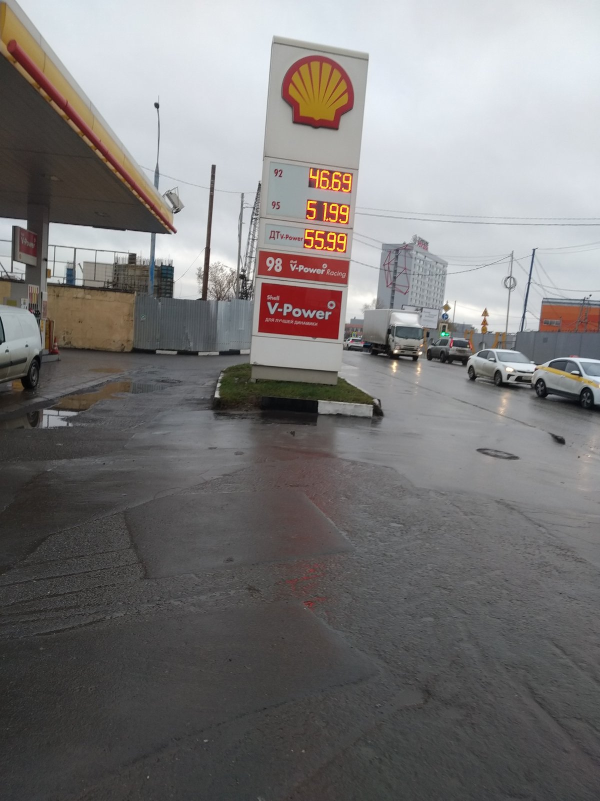

Судя по цене у Шелла какое-то нереально крутое ДТ :DIMG_20211125_131038.jpg
1 час назад, bvv83 сказал:
Или просто нереальная цена, но секта Свидетелей Shella одобряет.
Как бы остальные сети не подтянулись. У нас стабильно цена лезет. Уже на некоторых к 55 подошла. Не думаю, что они продают отличное топливо.
9 часов назад, wrighty сказал:
Кстати, теперь Шелл будет закупать топливо на НПЗ в Капотни, надеюсь теперь такая высокая цена  как то будет оправдана.
