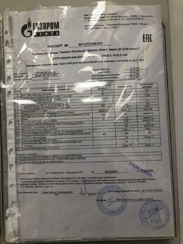

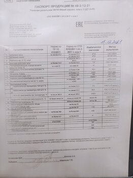

15 декабря 20214 г 5 часов назад, Greenls сказал: Вопрос к специалистам форумчанам. В МО грядут морозы, обещают ночью до -30 и ниже. Где заправлять дизель? ТАНЕКО по паспортам по температуре фильтруемости уходит даже в -48, это реально так? P.S. Лично я за 8 лет дизеля "замерз" только один раз, ночью вдарило -34, утром не завелся, потом к вечеру оттаяло до -18, завелся=) Смотришь два последних паспорта на азс, находишь графу ПТФ, отнимаешь 10 градусов от наименьшей из двух, заливаешь полный бак, до заправки выкатываешь до 1/4 и менее. Это гарантия на 99,9 процентов запуска хоть в минус 35, если топливо по цифрам лучше предполагаемых заморозков. АКБ, свечи, топливный фильтр, естественно должны быть в порядке. В -22 этой зимой, без вебасто, авто стоял трое суток, с двумя прокалами свечей, хорошо завёлся, не считая страшного звука двигателя 5-10 секунд:)

15 декабря 20214 г Как правило я лью BP, сейчас там ДТ в базе -26, по паспорту -28. В -20..-22 без подогревателя заводится без проблем, В морозы они привозят следующий класс до -32, по паспорту -38, но это вот не всегда, они его привозят=( можно не угадать, но это сразу по цене было видно +1 руб на литр
