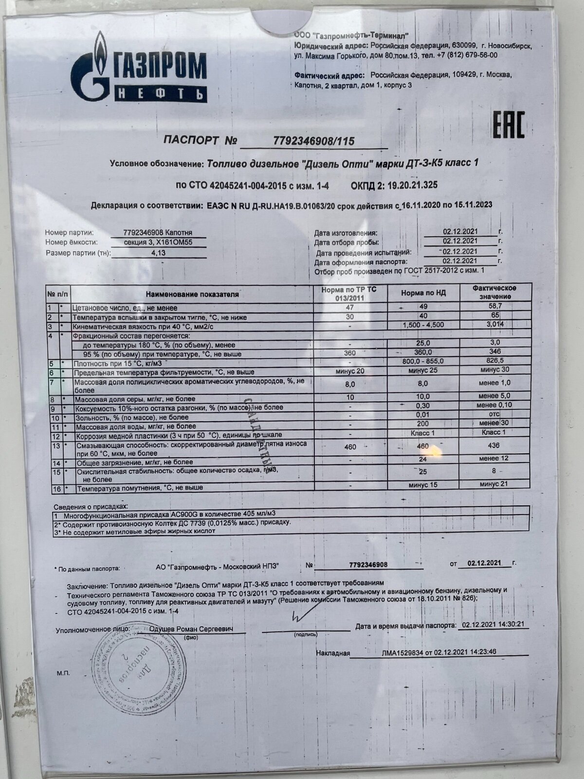

На другом телефоне фото паспортов, последняя заправка на ГПН, цетан 58, смазка за 430...топливо с Капотни
Вы наверное имеете ввиду вот этот

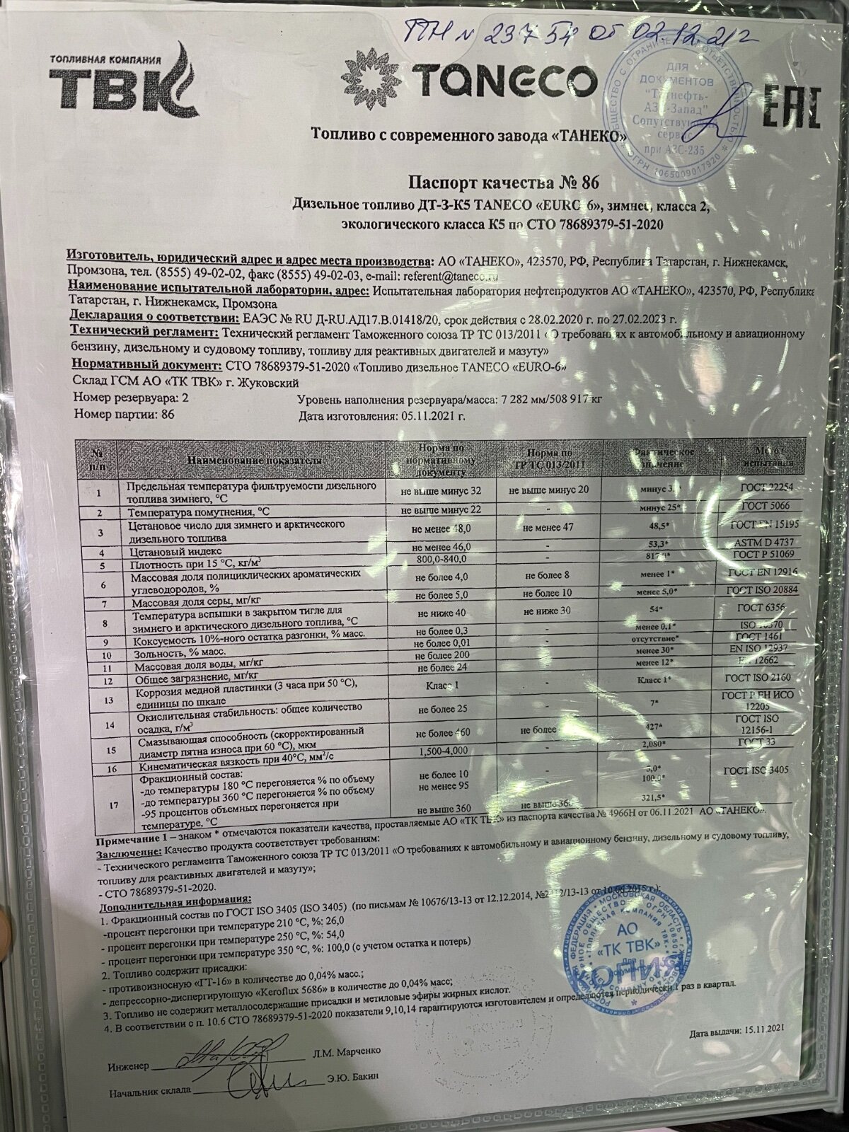

Даже Танеко нынче не в почете с цетаном 48,5
 Все жалуются на низкий цетан, однако самое интересное то, что партия изготовлена 5.11.2021 на основании паспорта Танеко от 6.11.2021…либо машина времени в Жуковском, либо печатают паспорта наобум либо просто левачат и не особо заморачиваются с документами..вообще странная какая то ситуация с этой Жучкиной нефтебазой))
А в чём разночтения?
5.11.2021 - сварили топливао на заводе - партия 86
6.11.2021 - лаборатория Танеко отобрала пробу\прокипятила, проанализировала, протёрла на машинке и выдала паспорт
15.11.2021 - топливная компания ТВК выписала свой паспорт как хранитель топлива в резервуаре 2, масса которого 509 тонн на базе

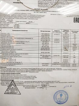

Роснефть, Липецк, сегодня.
