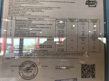

Пришлось заехать заправиться на Лукойл по нужде, АЗС Боровское Изварино. Ничего не поменялось, ЭКТО - смазка 437, сера 9, ПАУ 7, Цетан 52. Фу
Сегодня заправлялся на Лукойле, межсезон, цетан 48, смазка 395, -18 градусов, топливо Евро с Пермского НПЗ по 50,89 руб.

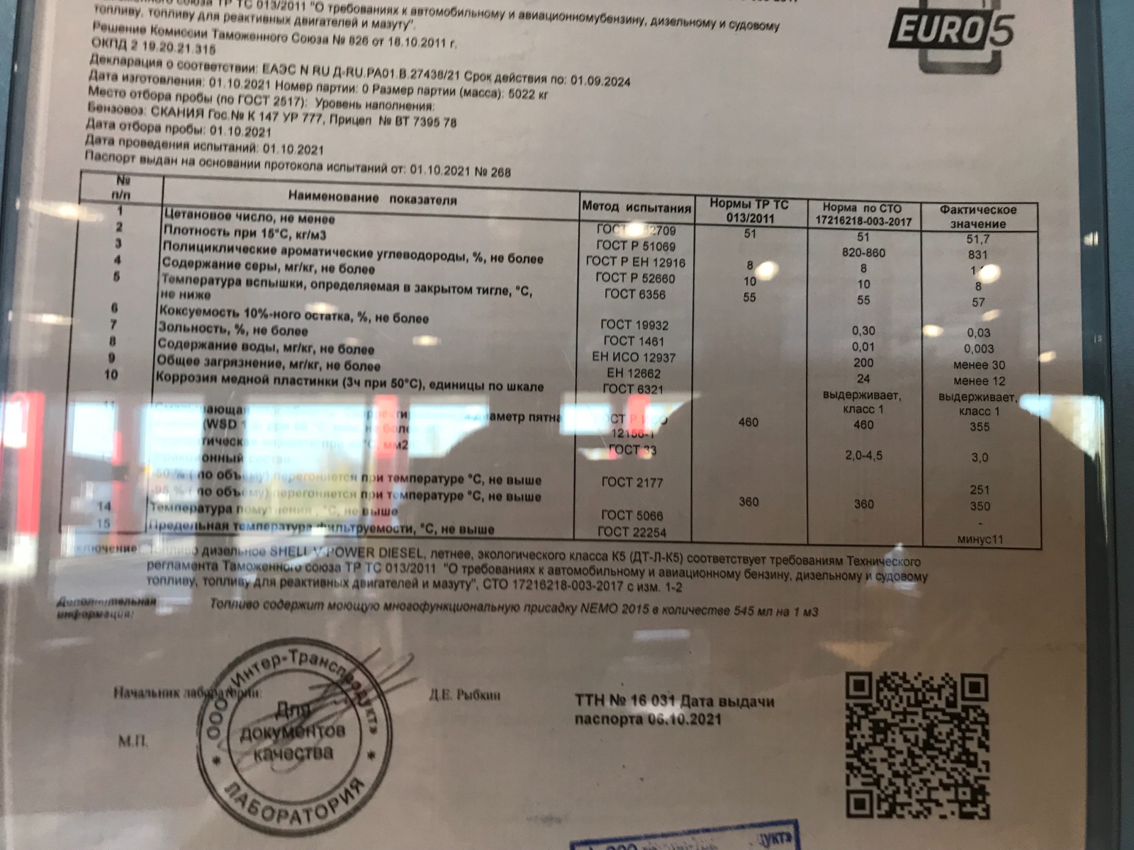

Шелл впр на м7 во Владимирской области пару дней назад. Неплохо, но цена, правда, сильно выше всех - 53р за литр
P.S. За качество фото извиняюсь
Изменено пользователем v12twinturbo
4 часа назад, v12twinturbo сказал:
Ничего хорошего, только смазка и всё, сера 8, пау плохо видно, но вроде 11 выше нормы.
