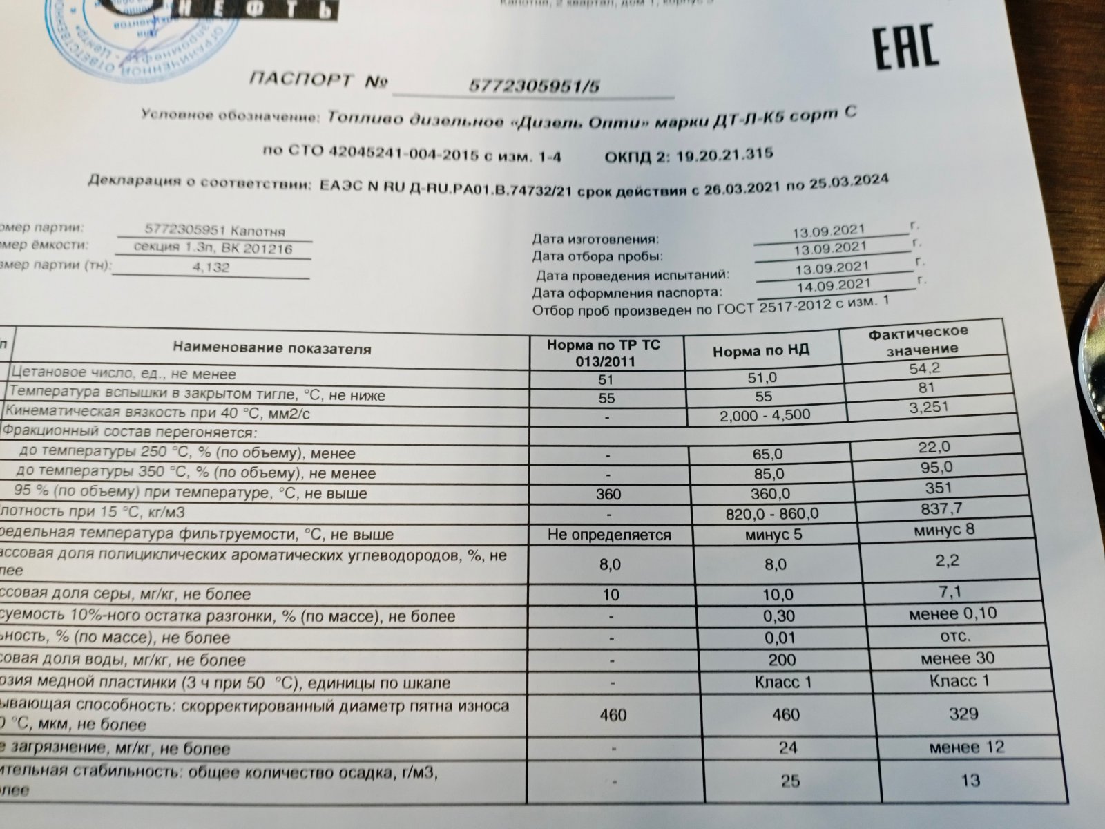

Алекс Тейлор Если показатель скачет , то похоже на правду , а если он стабилен то паспорта под копирку .
Андрей2021  смотрю паспорта примерно раз в неделю ( танеко) смазка часто разная. Что бы 2 партии подряд с одной смазкой приходили, не замечал. Регион : Самарская область . Катаюсь много заправки регулярные ( 2-3 штуки ). Не меняю точки заливки . Иногда бывает такое, что дата партии приписывают ручкой , иногда напрягает .
Я про танеко, в плане, что смазка стабильно от 412 до 457, ниже 400 ни разу не видел...хотя по ощущениям, на танеко двигатель работает тише и как то приятнее чем на газпроме, тяга вроде одинаковая, но Газпром у нас дешевле на 2 рубля, а если качество сравнимо, то зачем.платить больше
Алекс Тейлор да. Смазка стабильно бегает в этом диапазоне . У нас цены примерно одинаковые ( Газпром и танеко ) . Пробовал катать на Газпромнефть ( 300-400 литров ). Разницы с танеко не ощутил . Картридж фильтра топливного примерно так же по грязи.  Был бы Газпром удобнее по локации заправки, лил бы его.
Приветствую. Может кто объяснить, что это за многофункциональная присадка Hitec 4464 и так ли она важна в топливе. Два вида топлива на Трассе разница в два рубля, паспорта абсолютно одинаковые.

48.70
Не важна, это маркетинг, топливо премиум спорт с цетаном 51 это сильно))) лейте обычное на брендовые заправках и не забивайте себе голову.

Вроде все хорошо...и бац - смазка подвела...
Зато цетан какой!!! :good2:
Без доп.смазки такое лучше не употреблять - думаю так. Не факт, что там 460, полагаю, что это только написали на бумаге. :help:

Цетан, он у нас почти всегда такой, плюс минус, но вот смазка...до этого в пределах 370-400 была...ливанул 30 литров этого топлива, правда там в баке литров 15 было предыдущего со смазкой 329
Если так переживаете, промышленную смазывающую присадку купИте и забудьте о проблеме, есть предложения и сами они доступные вполне, смазку заявляют 200-250.
йопты ужас просто..... что за промышленная присадка ? страшновато такое заправлять
