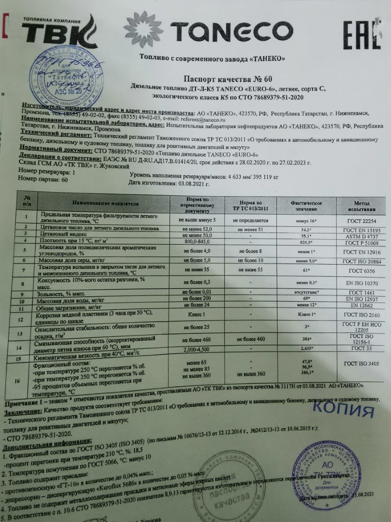

Сегодня заправлялся опять смазка 384.
Сюда закину.
Липецк, Газпром.

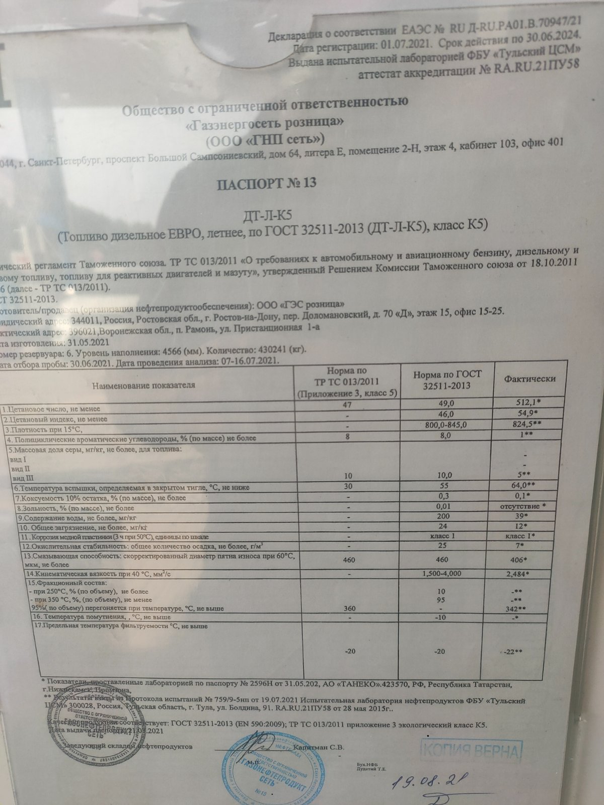

Цетан зачётный
4 минуты назад, Игоряныч сказал:
Цетан зачётный
Ну так, Танеко рулит:D
1 час назад, Mr.S сказал:
Танеко не сделает цетан 512.1
Уверен
Паспорт какой то на от@бись
1 час назад, Игоряныч сказал:
Уверен
Это новейшие цетановые технологии, все за.....сь.
Но элемент разбодяживания на местах конечно имеется.:D
18 часов назад, Игоряныч сказал:
Цетан зачётный
а почему где-то цетан от 51 считается а тут от 47? я в Москве находил ноу нэйм заправку там тоже от 47 и цетан был 49
21 час назад, andrew0489 сказал:
Высока вероятность, что топливо зимнее - у зимнего цетан от 47, а у летнего - как Вы и написали: от 51

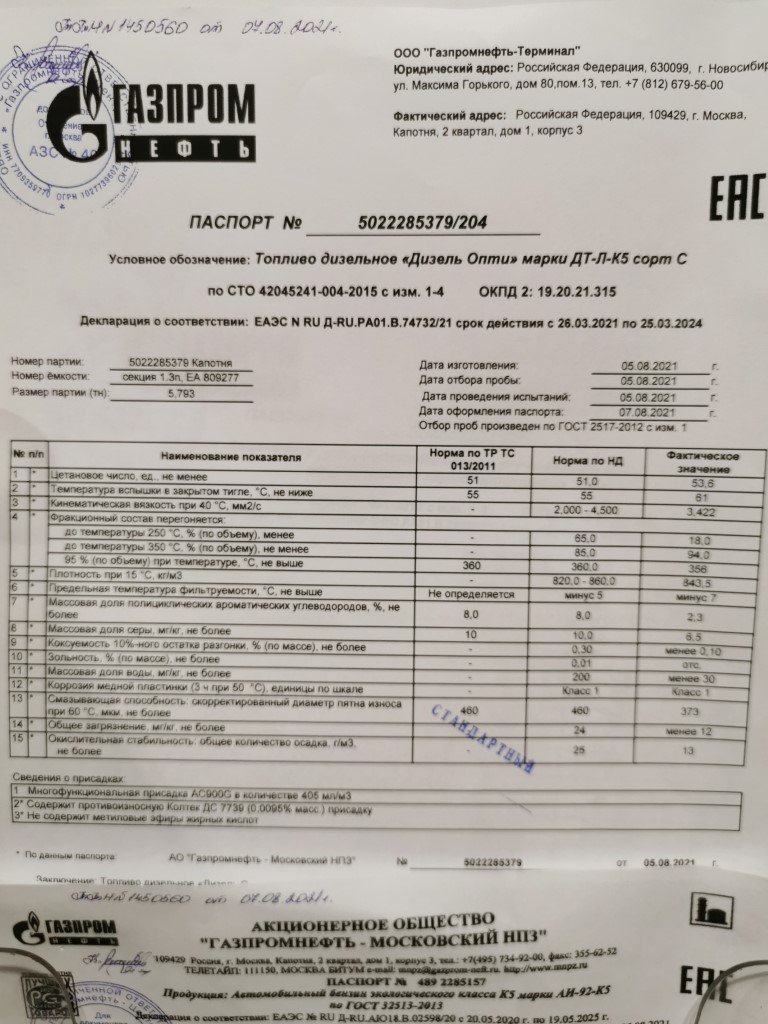

Несколько раз заправляюсь на Луокйле и смазка все время в паспорте 384. Хотя остальные показатели в паспортах разные.
Москва. Заправки возле дома, ЮЗАО. Сравнение Газпром, Лукоил, ТаТ нефть.
Лукоилов уже несколько ближайших объездил, везде сера под 10 и смазывающее 400+
Любопытно, но какое отношение ООО Лукойл-Транс имеет к изготовлению автомобильного топлива, если эта структура занимается исключительно перевозками
https://trans.lukoil.ru/ru/About/GeneralInformation
А еще любопытней становится, когда смотришь адрес изготовления, указанный в паспорте (Московская область), и адреса нахождения подразделений ООО Лукойл-Транс, которые находятся на официальном сайте   https://trans.lukoil.ru/ru/Contacts

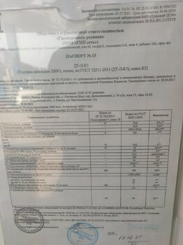

Роснефть,Москва,Люблинская 92,двигатель стал работать шумнее,но расход снизился,до этого заправлялся на шелле,паспорт не смотрел.Плохое топливо?
Возможно на Шелл цетановое число было выше. Оно влияет на звук работы.
48 минут назад, Андрей2021 сказал:
Спасибо.А вообще стоит в дальнейшем лить это топливо(фото паспорта выше)?
