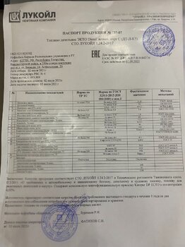

Foreman_A нормальный дизель. Смазывающая 412, сера <5, ароматика 1, плотность хорошая; что Вам не понравилось?

Странное дт.л. Смазывающей нет, цетановое только-только......
Пора пробовать Лукойл.
У Лукойла смазка будет 411, цетан 51. Зато будут моющие присадки и цена больше.
20210713_171634.thumb.jpg.2139089bf2a3752e693595f277015f38.jpgАЗС Трасса -  Новорязанское шоссе. Паспорта обычного дизельного топлива и премиум. Разницы никакой за единственным исключением, что в премиум добавлена моющая присадка. Что скажете, нормальное обычное ДТ?
Танековский дизель. Производство 27.05.2021. Странно, но ссылки на разные паспорта, ощущение что ошибка (судя по номеру). Ну и позабавил показатель серы, 3.8, менее 5 ТН не меряет, а Трасса могет :)

13 часов назад, Bubnilka сказал:
Обычное топливо. Просто топливо и все.
