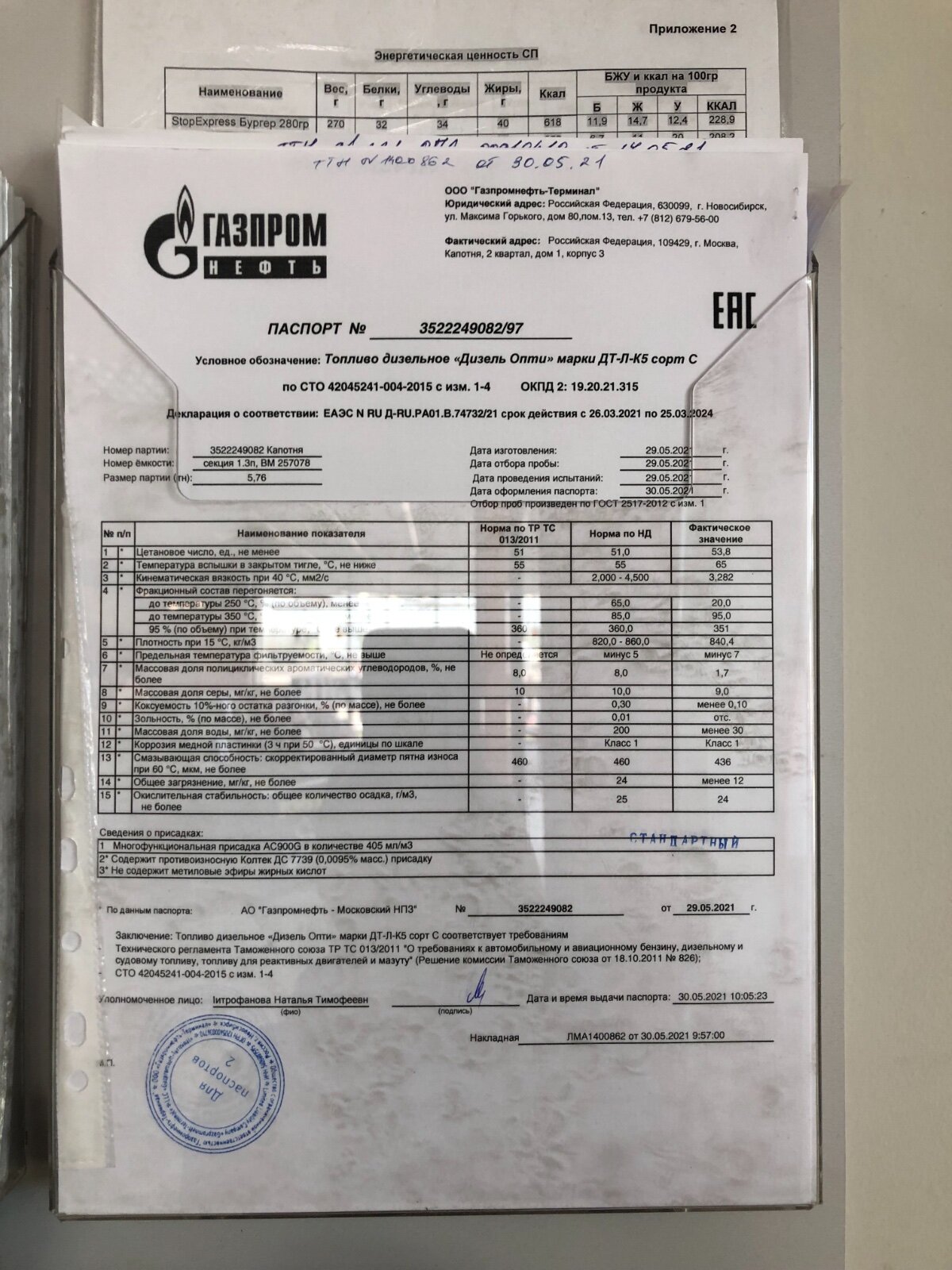

1 час назад, Андрей2021 сказал:
Как то можно исходя из паспорта в котором есть данные по добавленным присадкам вычислить сколько нужно долить цетаноповвышающей присадки и смазки?
Никак, только лабораторным анализом...Если нужны конкретные результаты, цифры.

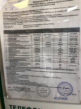

А Танеко вообще летним бывает или только межсезон?
38 минут назад, Ilya111 сказал:
Бывает летним, с ПТФ -9, -11...Уже обсуждали, у татар межсезон не летний ДТ с антигелями (присадками) как у остальных, а просто технология производства дизельного топлива другая ,отсюда такие цифры. Можно не обращать на это внимание.

Я бы не обращал, но посмотрите на плотность и сравните с летним газпромнефть.
1 минуту назад, Ilya111 сказал:
Ну дык и у летнего Танеко такой плотности все равно не будет, 820-825 где-то
А почему всем чуть пониженная плотность так не нравится? Расход у кого то прям сильно возрастает?
У себя, по сравнению с гпн, никакого повышения не заметил. Гораздо больше от манеры вождения зависит.

Летний дизель Shell V-Power (Москва), дата: 06.06.2021
Мне кажется Танеко летний получше будет...

Сегодня Лукойл. Цетановое низкое, смазка так себе. У других еще хуже. Лукойл льет 50 мл на тонну цетаноповышающей присадки. Судя по этой таблице Таблица дозировки цетаноповышающей присадки.jpg
а судя по этой таблице что бы поднять на 1 цетановое число нужно 230,8 мл.
Изменено пользователем Андрей2021
6 часов назад, oZZy_tv сказал:
Лучше тогда заправиться у производителя…по паспорту топливо ГПН. По окислительной всё видно:)
