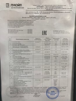

Интересные данные залетов по дт экто лукойл и танеко в татарии

8 часов назад, IliaP. сказал:
2019
https://kazanfirst.ru/articles/506861
А где залеты по танеко? В списке не нашел ни одной азс татнефти.

Mr.S посмотрите внимательно на дт топливо танеко, реализуемое частниками,про азс татнефть я не писал.
21 минуту назад, IliaP. сказал:
А, ну частники могут и ослиную мочу продавать под видом танеко, в Татарстане на таких азс из списка только трактора да камазы древние заправляются, для них и топливо.
Mr.S показатели посмотрите для начала, они близки к границам нормы, но не дотягивают
Также и у экто лук дизель
Частники не с неба дизель берут
