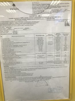

Подскажите знающие. При просмотре паспорта на дт, на что обращать внимание кроме ц.ч? И какие значения лучше-хуже? А то как "баран на новые ворота" смотрю в паспорт.

Цетановое число (ЦЧ) 51-55,
Цетановый индекс 55-60,
смазка 300-350,
плотность 830-840,
ароматика 1-3,
серы менее 10 ppm.
Для меня вот эти показания для летнего дизеля хороши но вот с зимней уже не найдёшь таких... бывают но редкость ну и естественно для зимней ещё посматривать температуру помутнения и фильтруемости.
Роснефть в Москве по Севастопольскому проспекту

ну сера-то и так должна быть менее 10, ибо 10 это максимальный предел для Евро-5. Иначе не будет соответствовать ТР ТС и к продаже такое дизтопливо недопустимо.
Сера хорошо чем меньше - тем лучше.

Роснефть рулит... Примерно с прошлого года заправляюсь(Люберецкий район).До этого заливал Нефтьмагистраль,но закрыли на реконструкцию.Заправлялся и в Липецкой области- везде адекватная цена и качество. Рекомендую для употребления...

А что рулёжного тут? Судя по фотке с паспорта, для застывания -26 ЦЧ низковато, и суховата солярка. Кстовская с такими же данными имеет застывание порядка -34 градуса. Обычная посредственная зимняя солярка... А цену/качество они лихо компенсируют недоливом (по крайней мере в Пензенской области не раз палились). То ли дело Танеко с Нижнекамска или Роснефть с ЯНОС или Лукойл с Волгограда..

Эт другое дело. Ресурс же разный заправлять приближенно к 10 (паспортов таких немало здесь выкладывали) или менее 5.
