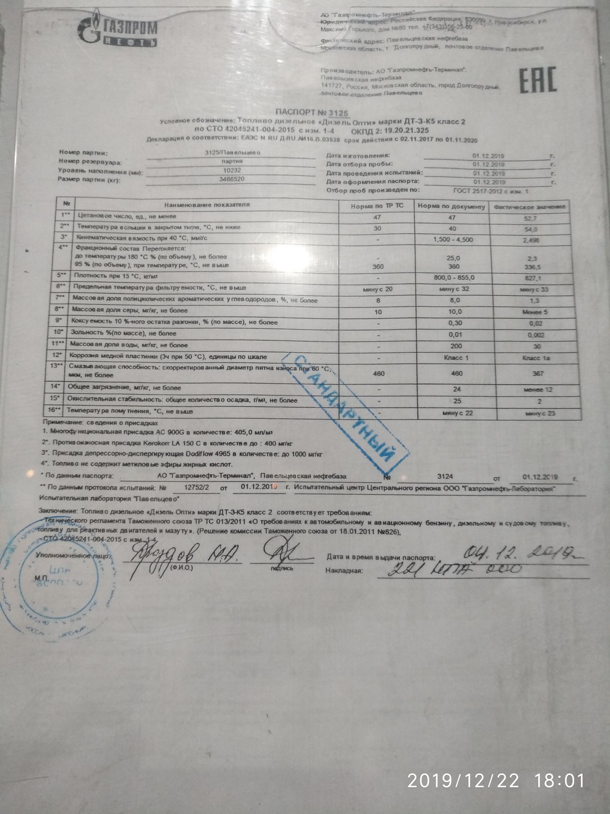

20 января 20206 г 54 минуты назад, Preparator сказал: Кто что скажет? Ничего получше нет? По мне так ниже среднего..
20 января 20206 г 21 минуту назад, Dmiter сказал: Ничего получше нет? По мне так ниже среднего.. Ну я тоже думаю, что не высший класс. Мне интересно все-таки оценка прямо по пунктам, если кого-нибудь не затруднит. А еще интересна "методика оценки" по совокупности параметров. Вот например имеем два топлива, у одного цетановое получше, но похуже смазывающая способность или ПАО. В пользу какого лучше сделать выбор? Какой вес у каждого из параметров? Ссылка где почитать вполне устроит. Буду благодарен. Изменено 20 января 20206 г пользователем Preparator

20 января 20206 г 2 часа назад, Preparator сказал: Ну я тоже думаю, что не высший класс. Мне интересно все-таки оценка прямо по пунктам, если кого-нибудь не затруднит. А еще интересна "методика оценки" по совокупности параметров. Вот например имеем два топлива, у одного цетановое получше, но похуже смазывающая способность или ПАО. В пользу какого лучше сделать выбор? Какой вес у каждого из параметров? Ссылка где почитать вполне устроит. Буду благодарен. "Веса" каждого из озвученных параметров (цетан, ПАУ, сернистость, вода и проч.) ГОСТом не устанавливаются. Заливайте-оценивайте по ощущениям.
21 января 20206 г Dmiter Боюсь по ощущениям это трудно сделать, это потом механик определит . Но в целом согласен, выбирать что важнее дело не благодарное.
21 января 20206 г Для меня важнее цетановое число. В инструкции по эксплуатации так и записано - цетан не ниже 51 Стараюсь ниже не заправляться На смазку смотрю - чтобы ближе к 360 была. Точно не выше 400 На серу внимания не обращаю - у меня ЕВРО-3. До 10 смело любуюможно Как-то так
21 января 20206 г 6 часов назад, Игоряныч сказал: Для меня важнее цетановое число. В инструкции по эксплуатации так и записано - цетан не ниже 51 Стараюсь ниже не заправляться На смазку смотрю - чтобы ближе к 360 была. Точно не выше 400 На серу внимания не обращаю - у меня ЕВРО-3. До 10 смело любуюможно Как-то так Где же зимой найти цетан выше 51, смазывающую ниже 400, да и с нормальной плотностью ??? Танеко- обычно смазывающая выше 400
21 января 20206 г 3 часа назад, Саша77 сказал: Где же зимой найти цетан выше 51, смазывающую ниже 400, да и с нормальной плотностью ??? Танеко- обычно смазывающая выше 400 Долгопрудненский ГПН!
22 января 20206 г 13 часов назад, Dmiter сказал: Долгопрудненский ГПН! Если бы он весь такой был, то ему цены не было бы)) А по факту на 10 заправках ГПН 10 разных паспортов
22 января 20206 г 16 часов назад, Dmiter сказал: Долгопрудненский ГПН! Шикарная зима. Я б позаправлялся. Токмо мне что то всё Павельцево попадается.
22 января 20206 г 7 часов назад, Саша77 сказал: Если бы он весь такой был, то ему цены не было бы)) А по факту на 10 заправках ГПН 10 разных паспортов сэм-восэм Я иногда заезжаю на 4 ГПН подряд и на двух бывают одинаковые паспорта. Я смотрю, никого не смутило, что прекрасный дизель лежит полтора месяца. А Долгопрудный - это та же самая Москва в плане человейников, дорог и машин. Заезжал туда недавно и офигел.
22 января 20206 г 54 минуты назад, buzz сказал: Я смотрю, никого не смутило, что прекрасный дизель лежит полтора месяца. Уверен этот паспорт не вчерашний . А просто взятый для показа в этой ветке ))
22 января 20206 г Вчера заезжал на ГПН в Одинцово. Характеристики вроде так себе. Скрытый текст Скрытый текст
