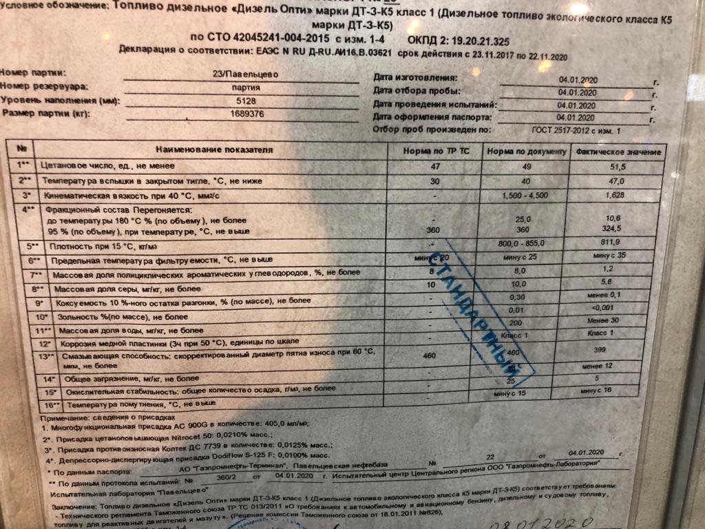

Самара. Танеко
Смазывающее прям уже совсем хорошо, буквально пару недель назад было на границе, почти 450
От страха добавляю LM присадки
Интересно что есть QR код для проверки качества
Первый раз вижу
Или я раньше внимания не обращал
3 часа назад, Monk657 сказал:
Самара. Танеко
Из собственных непроверенных источников:  На АЗС наАлма-Атинке,  автовокзале и в Берёзу везут то ,что получше по паспорту (цетановое повыше, смазывающая получше,) , а на Магнит, Ново-садовую, Заводское ш. и прочие Спиридоновки, то чем не хочется хвастаться. Сам стараюсь заправляться на Алма-атинке. По поводу смазывающих: в последнее время жалеют ГТ-16? А еще: раньше цетановое ниже 53-55 не опускалось,а нынче танеко с ЦЧ 50,5 -обыденность, в то же время на ГПН висит паспорт с ЦЧ 55,5
Изменено пользователем chevysamara
ГПН торгует тем же Танеко, сами признались. ЦЧ реально стало меньше, но дык зимнее же.  У Луки сейчас 47-48, зато почти Арктика, до минус 36. На кой ляд оно сейчас нужно, когда второй день дождик льет и +3 за окном.
Газпром (самообслуживание) сегодня , на обручева , мне кажется все адекватно ? ваше мнение
Только что, Prosto_ivan сказал:
Для зимы хорошие показатели.
По цифрам похоже на межсезон.
Я бы на чек ещё посмотрел. Возможно, что там указано, что топливо межсезонное
