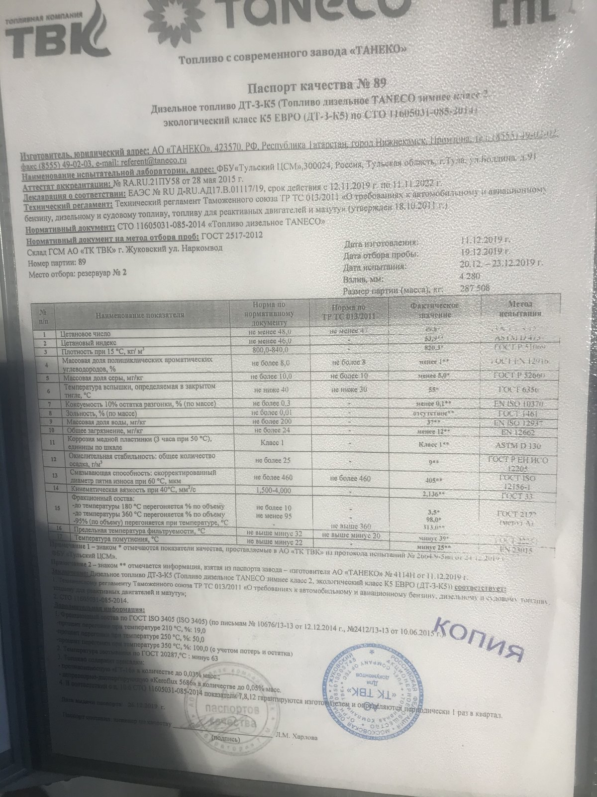

Татнефть на МКАДе в районе Ясенево. Разницу между обычным ДТ и ДТ Танеко не вижу кроме как по цене.

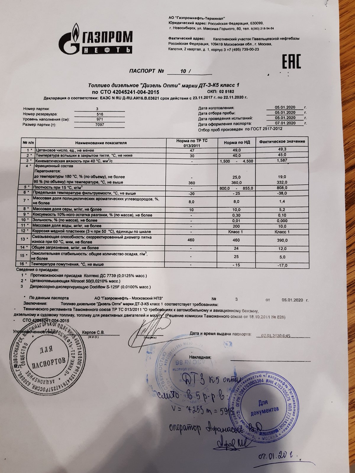

ГПН
 поворот на Щелково
46.0 руб за литр

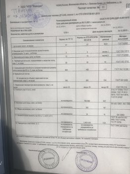

Утащил у Олимпийца. Ещё одно дно.
Всё ещё первое место снизу
Изменено пользователем buzz
buzz Можно услышать критерии оценки?
последнее фото вообще летнее:))
portal63 так оно и заявлено как летнее.
Да, летнее
Но цифры... на пределе допустимого
Смазка - предел
Цетан - еле-еле...
Серы почти под 10...
Безобразное топливо

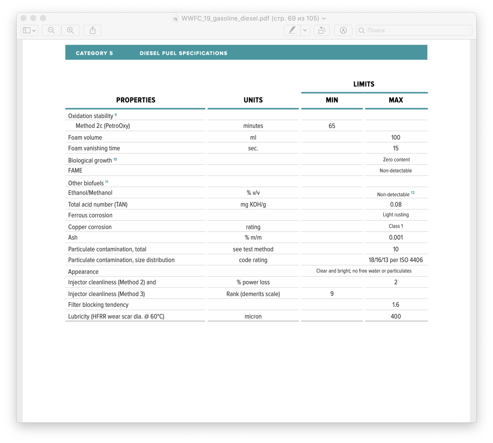

в шапку нужно занести из хартии критерии: берете паспорт и сравниваете, не подходит, в топку, подходит-льете!
там и 4 категория- евро 5 дизель и 5 категория-евро 5/6

10 часов назад, Игоряныч сказал:
Безобразное топливо
ГОСТовское :D
6 часов назад, Mir413 сказал:
ГОСТовское :D
Именно это я и сказал после того, как все поплевались и посмеялись от того паспорта. "Самое грустное, что за рамки ни разу не вышел".
